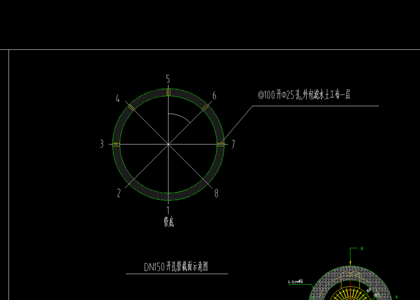

按照排水管的定額子目計算,主材根據成品計入
按照土建定額子目計算土工布一次,主材根據實際調差
