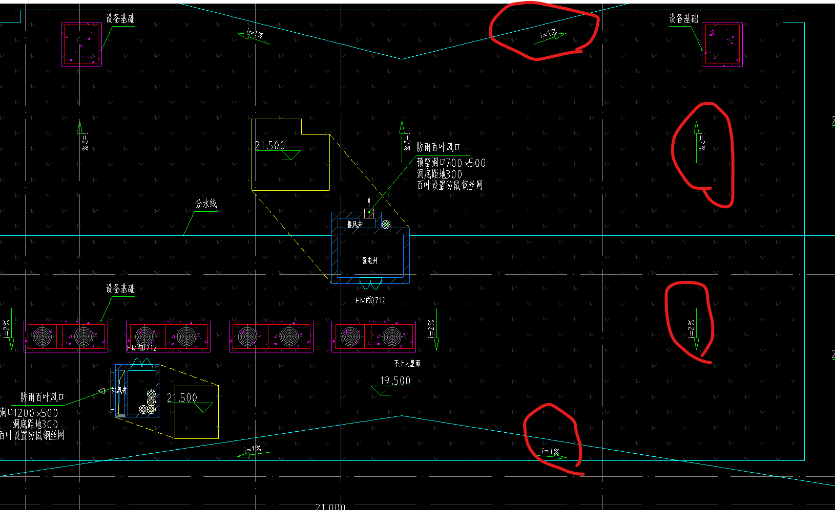

  • 屋面層這些坡度是什么意思?怎么畫?
    坡度
我來答 收藏  舉報(bào)
全部回答 (7) 首答僅用{{minutesHtml}}
    建設(shè)找坡層找坡,不用畫
    算平均厚*面積
    (坡長*2%+最溥*2)=平均厚
    2025-03-25 10:52:29
  • 先建好板,選中設(shè)置坡度即可
    2025-03-25 10:50:55
  • 流水坡找平層用平均厚度就可以的
    不需要單獨(dú)建模
    2025-03-25 10:51:24
  • 坡水方向示意,繪圖不用考慮
    計(jì)算找坡層時(shí)參照此坡度計(jì)算平均厚度
    2025-03-25 10:51:49
  • 影響不大 主要是為了下水
    2025-03-25 10:52:06
  • 屋面找坡利于排水,看屋面做法中找坡層;不需要繪制,計(jì)算出最厚處和最薄處按照平均厚度*屋面面積;
    2025-03-25 10:52:23
  • 就是不同方向的找坡系數(shù),取平均按1.5%計(jì)算,找坡的平均厚度,及找坡方向長度×1.5%÷2+起始邊厚度
    2025-03-25 10:52:33
