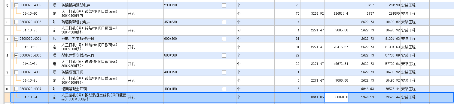

請問這樣是否可以呢

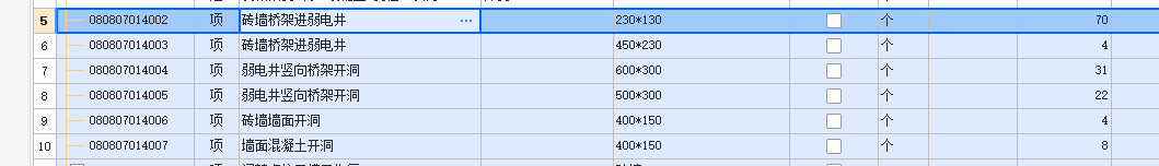

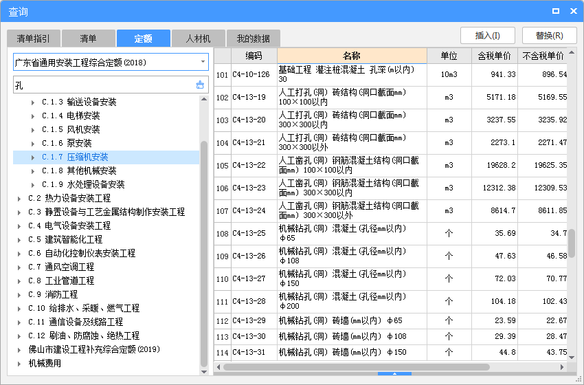

請問磚墻橋架進弱電井開洞和弱電井豎向橋架開洞,這樣套定額是否可以呢?廣東定額
2025-03-25 10:58:15 補充但是機械鉆孔的話,孔徑好像包不住?
