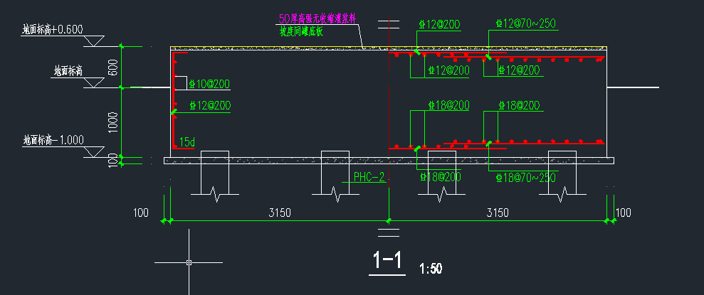

老師,求助!山東2016定額,圓形混凝土設備基礎,直徑6.30米,底標高-1.10米,頂標高+0.60米,如何計取垂直運輸費。

按基礎工程量套用基礎垂直運輸

按體積 計算 零星混凝土垂直運輸
