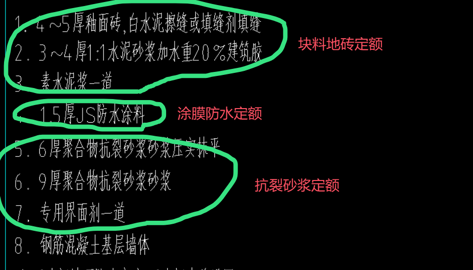

kk 2025-03-24 22:02:40 | 北京市 土建裝飾 | 59查看 3回答
L XS 黃金專家
答題: 6202 被贊: 1969
1-7套對應子目即可

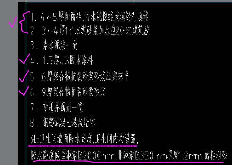

nh 鉆石專家
答題: 134697 被贊: 27805
下例打鉤的分別套對應的,如當地界面劑要計算,也要套對應的
