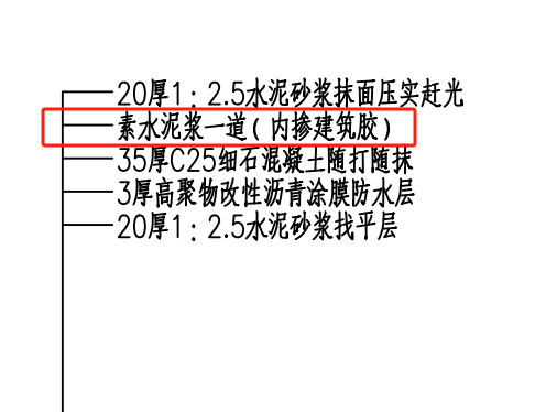

  • 素水泥漿一道(內摻建筑膠)廣東套什么定額
    定額

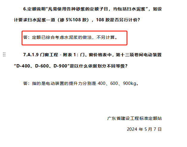

  • 不用套定額。
    第36期定額解答有說:
    套什么定額
    首次提交 2025-03-24 17:11:44  最近修改2025-03-24 17:23:37 (修改過1次)
  • 包含在砂漿抹面定額了。
    2025-03-24 17:12:45
