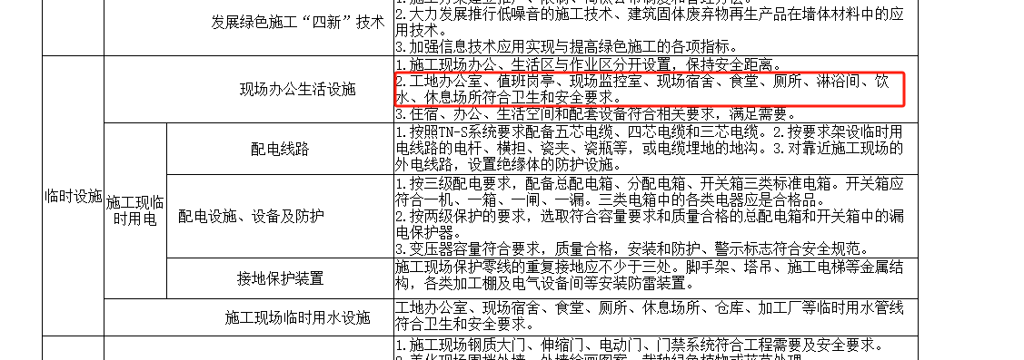

  • 這種是成品板房嗎,按成品價計算還是拆分開套定額,不會套定額啊。。
    拆分
  • 一般是市場價建筑面積240元/㎡;
    2025-03-24 11:06:27
  • 可以按成品平米價格
    2025-03-24 11:06:30
  • 不是成品的,但綠色施工安全防護措施費已經(jīng)包含臨時設(shè)施的費用。特殊情況非要計價的話,要把基礎(chǔ)、地坪、鋼結(jié)構(gòu)、彩鋼板墻面、彩鋼板屋面、鋁合金門窗單獨計算。
    分開
    2025-03-24 11:11:07
  • 一般是市場價估算,但地面及基礎(chǔ)另外計算的。
    2025-03-24 12:55:27
