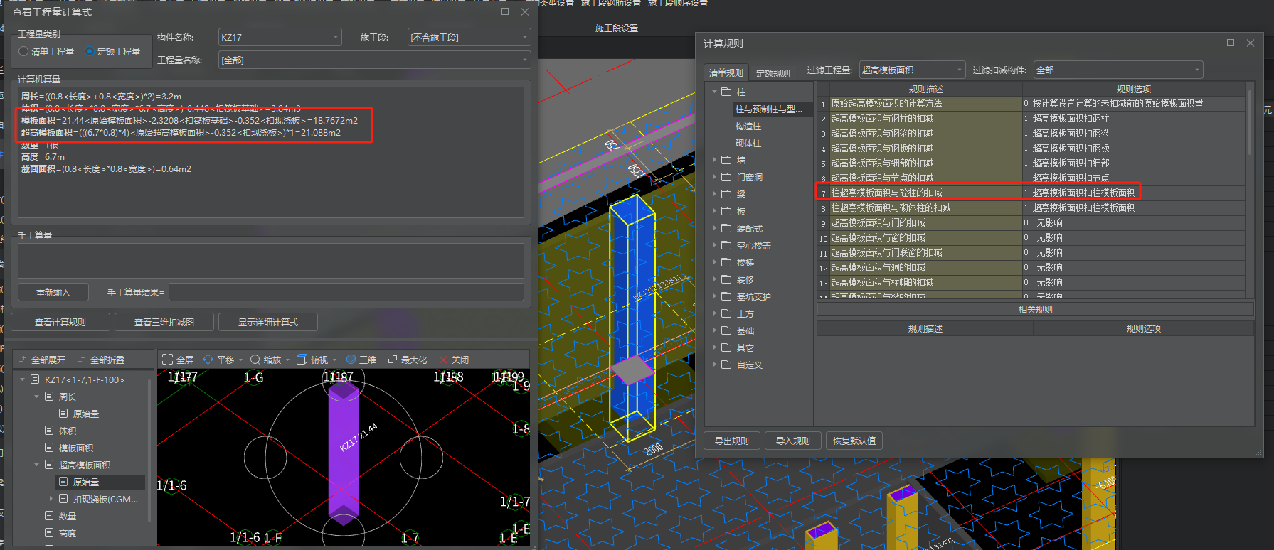

  • 為什么柱子的超高模板面積沒有扣除柱子的模板面積?
    超高模板

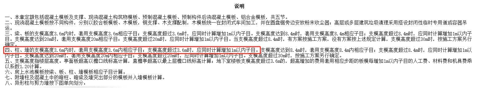

  • 廣東定額規則度及剪力墻模板超高的工程量,是按層高的模板量計算增加費的

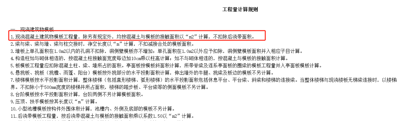

  • 超高面積就是超高部分的面積 不需要扣減的呀。

  • 1、計算規則的意思是這根柱模板要扣除相臨柱子的模板
    2、廣東省定額模板超高是按整根考慮的,一根柱子不會根據超高、非超高分開計算,比如你這個6.7m的柱子,屬于支模高度7.6m內。應該按模板面積18.7672m2整個計入7.6m內柱模板工程量內。
    柱子高度,只會影響子目的選擇,不會影響工程量的計算。
