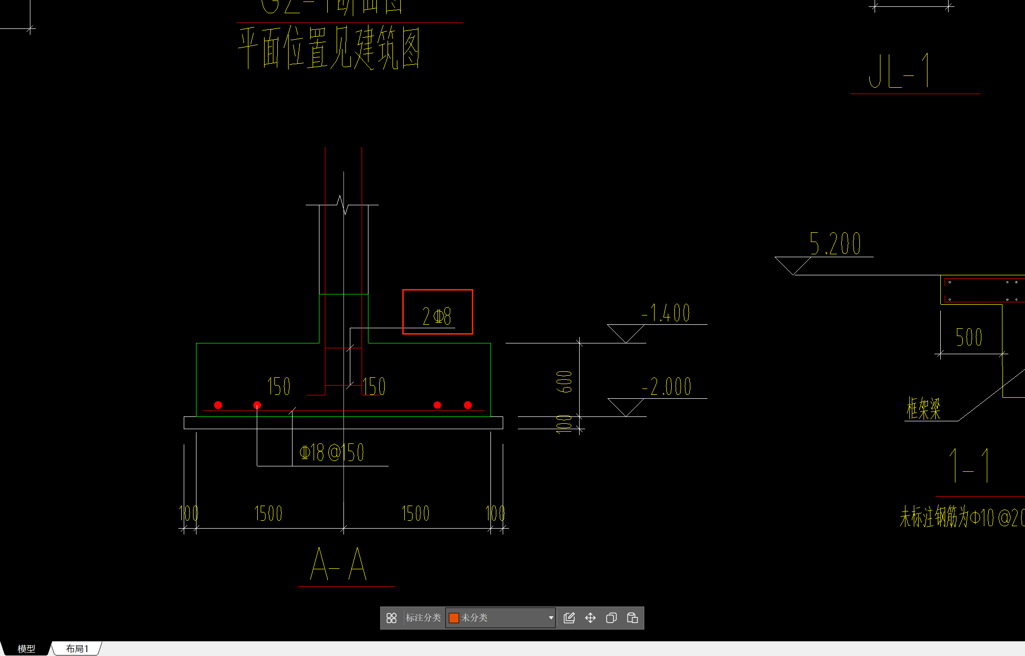

  • 柱子箍筋是A8的,但是截面圖有兩根C8的箍筋,那下面還需要A8的箍筋嗎

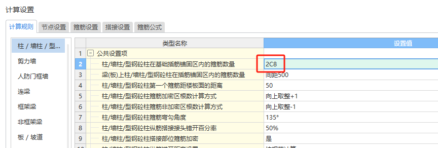

  • 基礎錨固區只按圖紙需要輸入2c8即可

  • 不需要

  • 2A8是在基礎中的數量,
    同柱箍筋規格相同,就不用理會規格

  • 基礎內柱箍筋是2C8
    柱子
