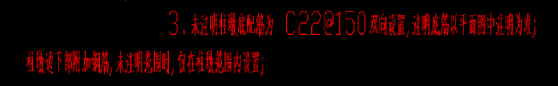

那不就是柱墩底筋是X向:c22@150,Y向也是C22@150
2025-03-24 09:26:36
請指教,柱墩鋼筋怎么布置,和用獨立基礎布置的量一樣嗎?謝謝
請指教,這種鋼筋怎么布置,謝謝
