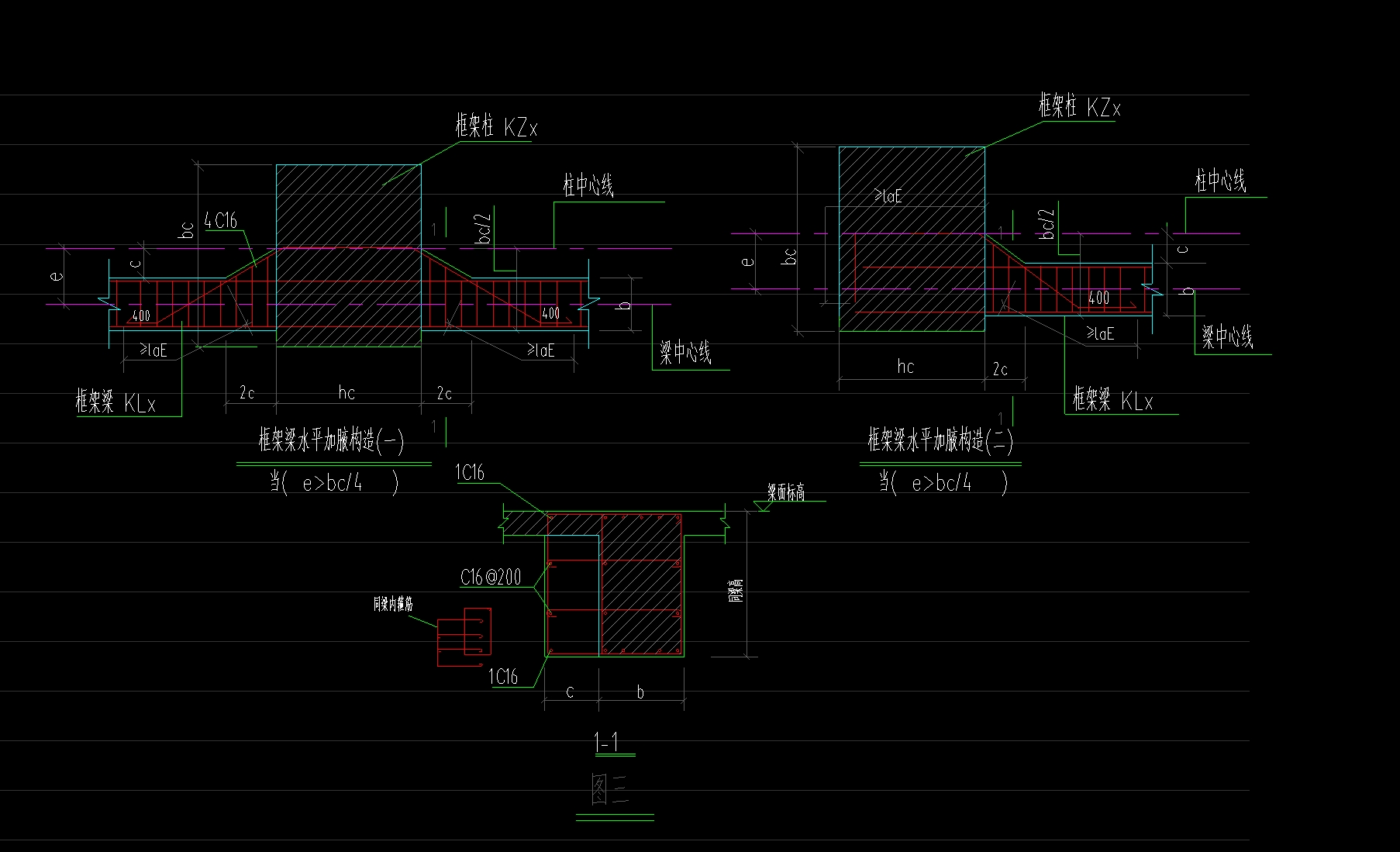

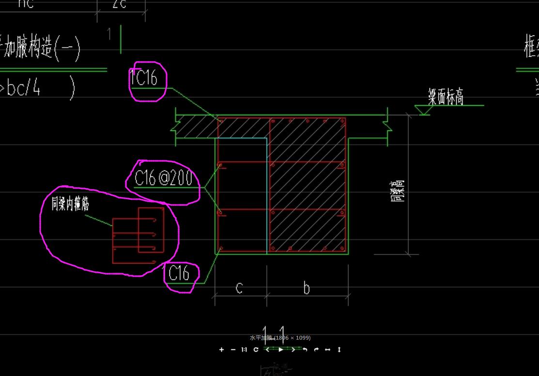

請教一下,圖中的意思是:加腋鋼筋為4c16,加腋箍筋同梁箍筋嘛?還有什么信息呢
星辰大海 鉑金專家
答題: 24313 被贊: 26532
梁水平加腋
首次提交 2025-03-23 21:58:01 最近修改2025-03-23 21:58:58 (修改過1次)
GXZ 鉆石專家
答題: 233599 被贊: 44423
設計沒有特別的標注時,它的加腋箍筋與梁箍筋相同規格及間距的
2025-03-23 21:59:11
nh 鉆石專家
答題: 135555 被贊: 27945
有大樣標注了

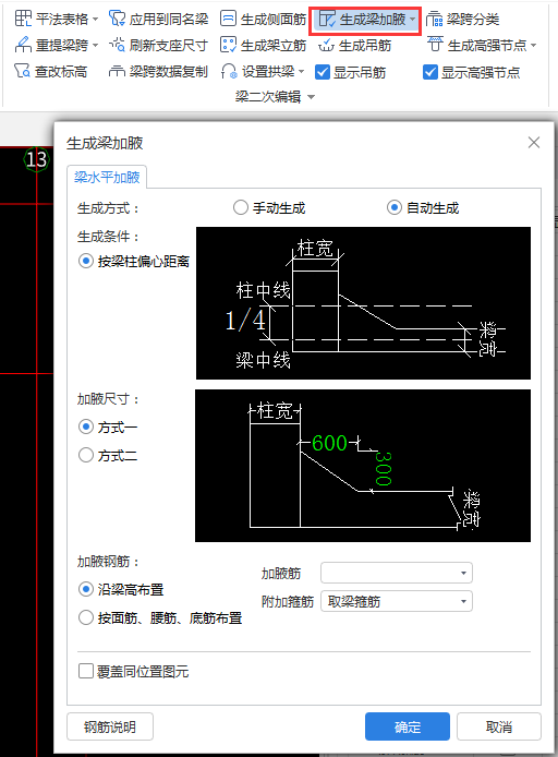

請教一下,這些怎么設置
地梁加腋梁怎么加?如圖片
這種地梁的加腋怎么畫,大面積的,而且是梁板式筏板基礎,鋼筋算量里怎么畫,圖形算量里怎么畫,主要是地梁有的是500*1300的截面,還要在筏板下伸出,,,我回頭還得補墊層,也是個事補充問題:
基礎主梁加腋筋
JZL1的鋼筋是如何布置的,加腋筋如何布置,600*800Y是什么意思
梁水平加腋,什么意思呢?謝謝
求指導關于垂直加腋梁的相關問題,
感謝各位耐心回答問題:圖紙梁偉垂直加腋,集中標注箍筋為C10-100*150,但是加腋部位注明箍筋為c12-100,請問加腋區箍筋怎么修改為C12-100
