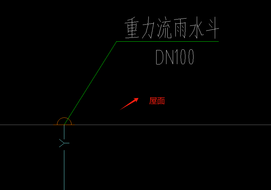

  • 計(jì)算什么套管不,還是說(shuō)不需要計(jì)算
    套管

  • 不用計(jì)
    重力流沒(méi)有套管,壓力流要有套管

  • 本圖,沒(méi)有套管的。

  • 雨水斗處不需要計(jì)算套管。

  • 穿防水樓板或者墻體的需要計(jì)算防水套管,此處沒(méi)有穿越防水屋面,不需要計(jì)算防水套管

  • 不需要計(jì)算套管
