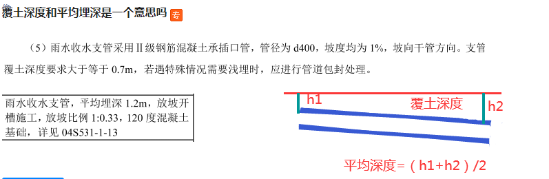

  • 這兩個深度分別是什么意思
    答疑解惑廣聯達服務新干線
  • 前面的是至少是埋深0.7,后面的是平均埋深1.2,也就是說管溝起點至少是埋深0.7,到末端根據放坡要求及長度埋深可能是1.5,對計算就是有平均埋深1.1的說法了
    首次提交 2025-03-23 11:47:07  最近修改2025-03-23 11:50:37 (修改過1次)
  • 埋深是管內底標高到路面高
    覆土深是從管頂到路面高
    平均埋深是多個埋深的平均值
    首次提交 2025-03-23 11:48:19  最近修改2025-03-23 11:50:06 (修改過2次)
