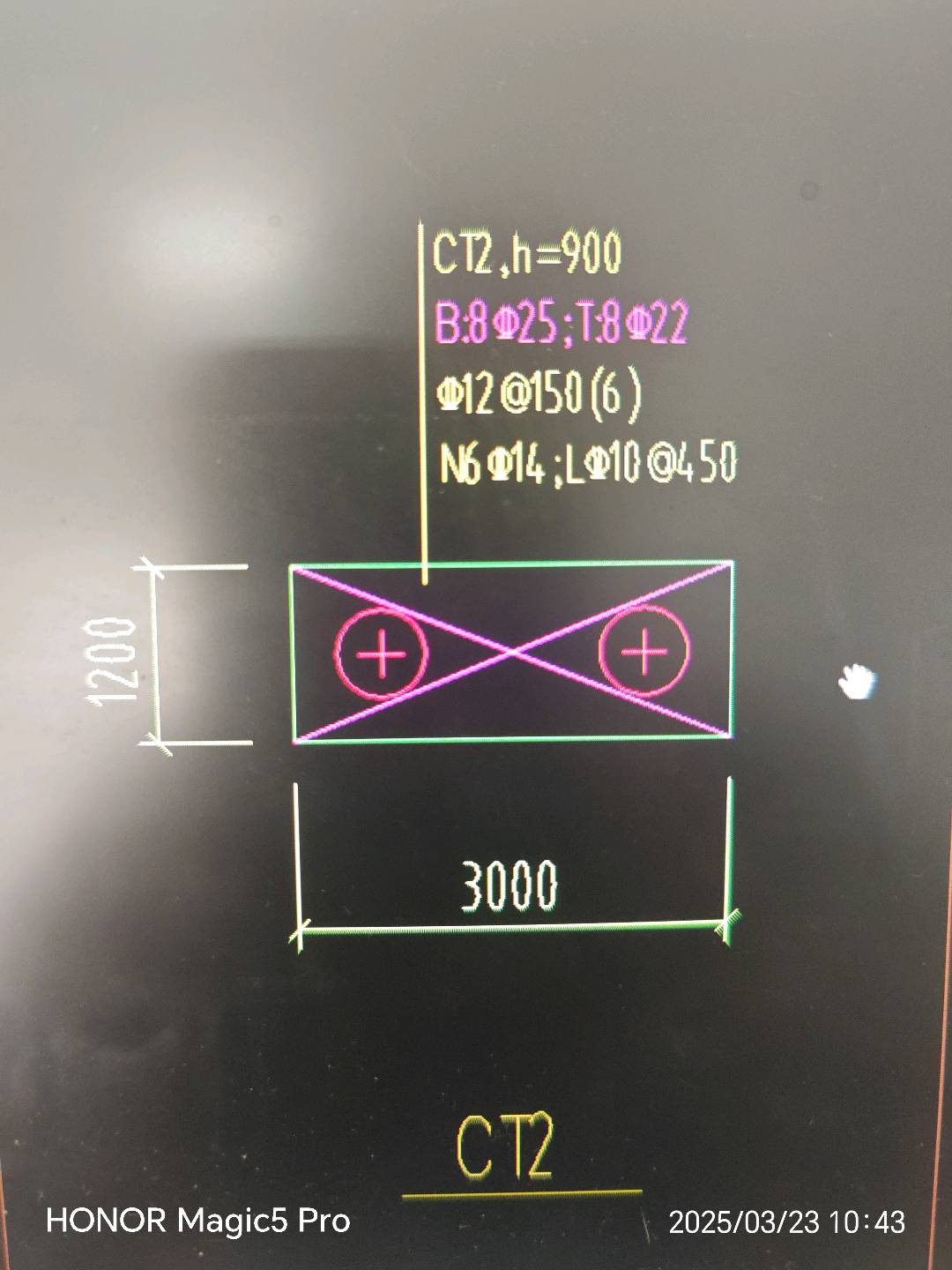

  • 請問老師們這個樁承臺的鋼筋標注是什么意思?
    這個承臺中的鋼筋標注分別都代表什么意思呢樁

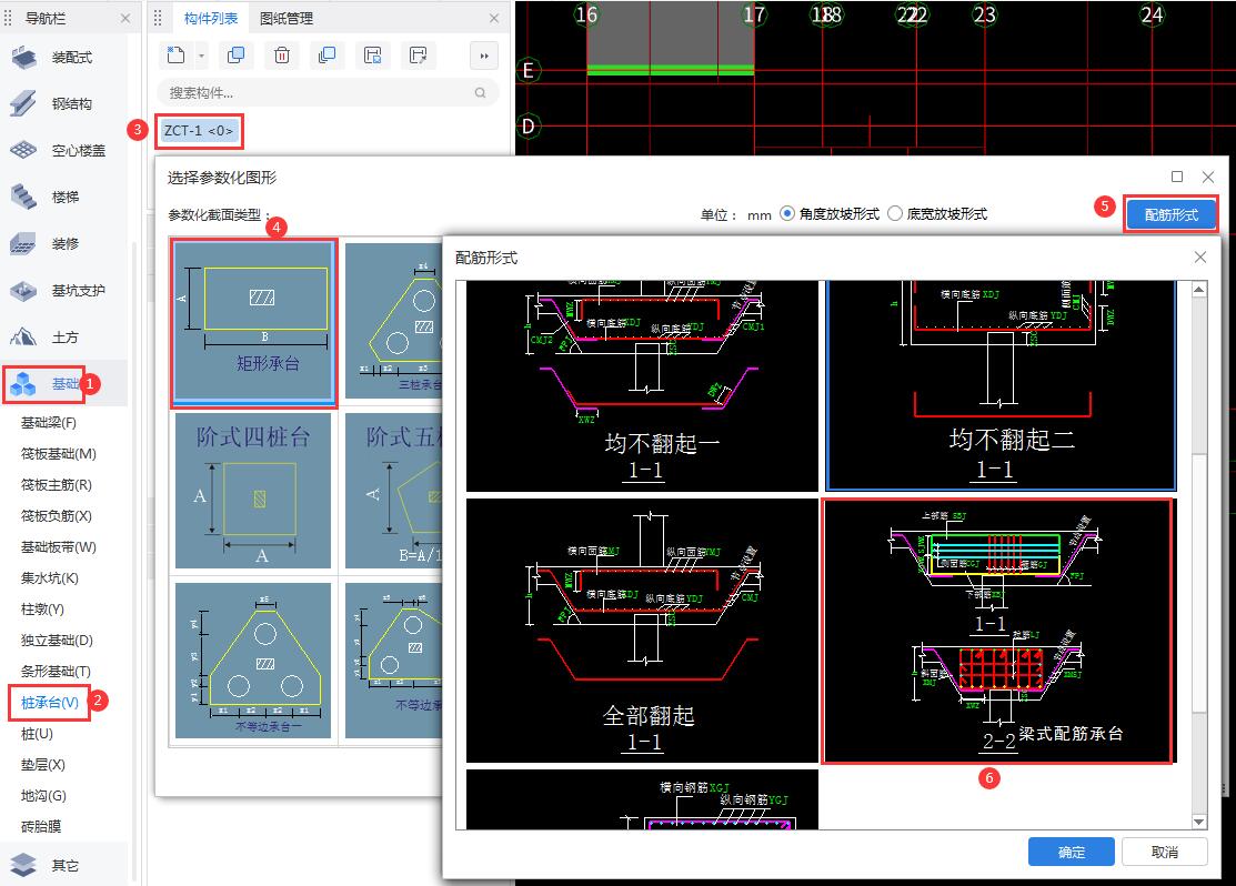

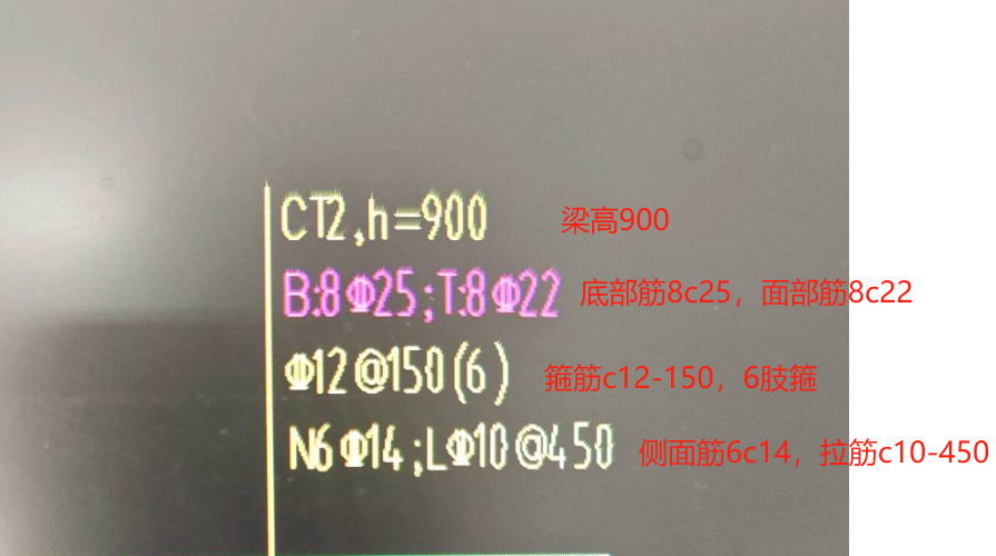

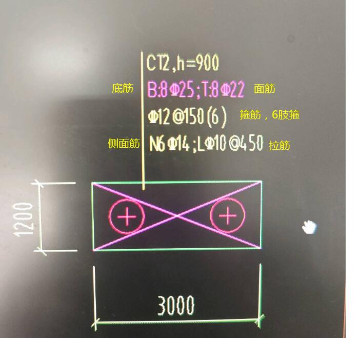

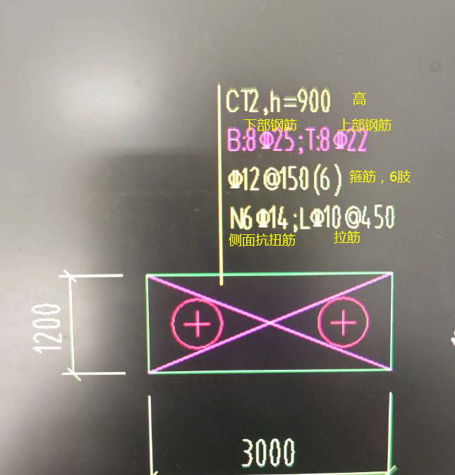

    梁式配筋
    B是梁底筋T是梁頂筋
    12-150是箍筋
    n是側(cè)面扭筋,后面是拉筋
    首次提交 2025-03-23 10:44:12  最近修改2025-03-23 10:45:54 (修改過2次)

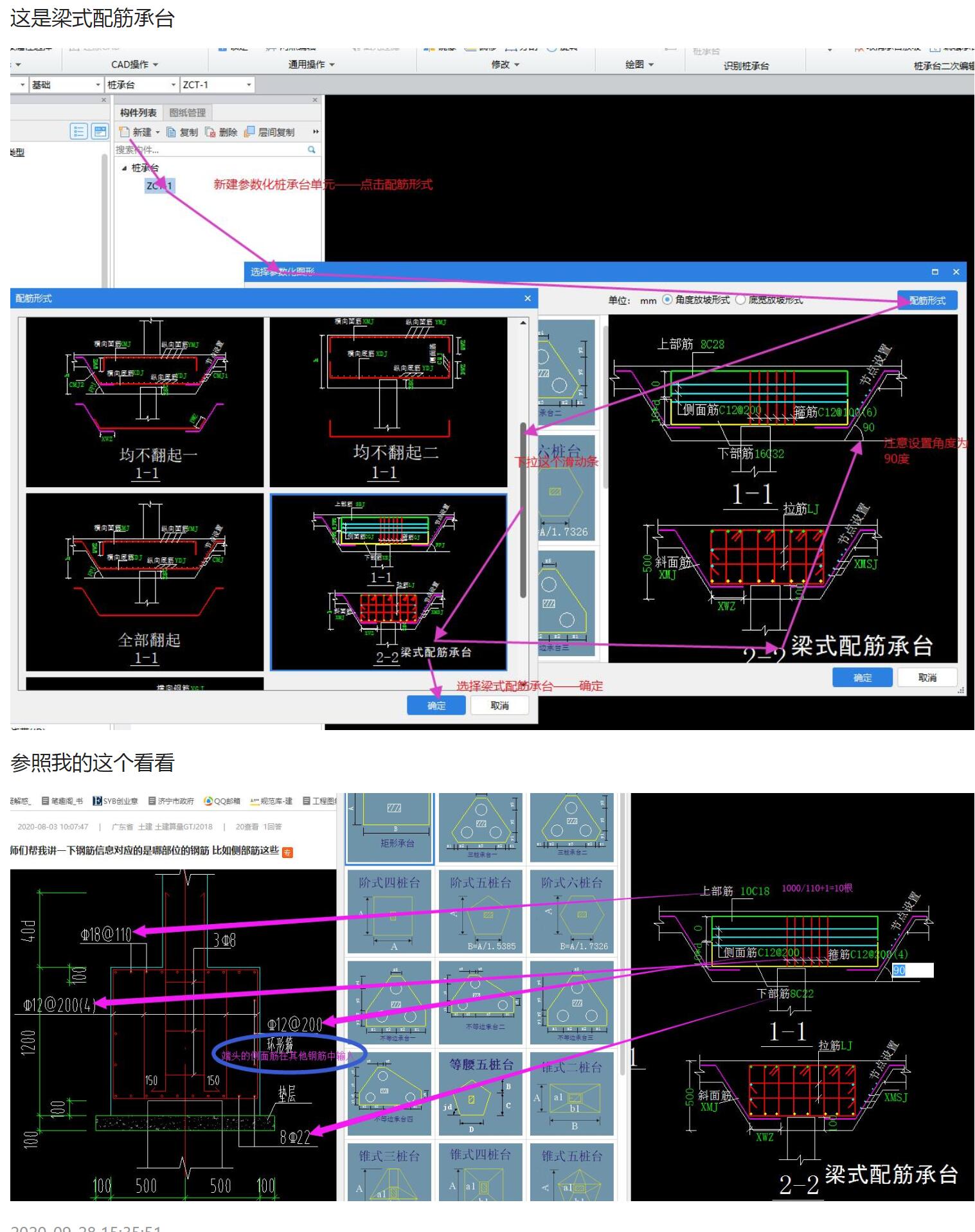

  • 選擇梁式配置鋼筋承臺定義
    2025-03-23 10:44:19
  • 樁承臺答疑解惑
