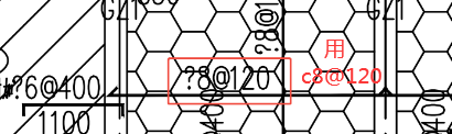

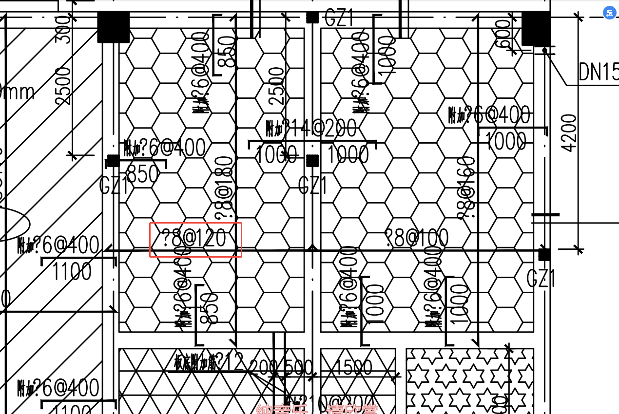

張子楓 2025-03-22 22:45:21 | 廣東省 土建 | 148查看 4回答
GXZ 鉆石專家
答題: 233246 被贊: 44298
按平面布置圖標注的鋼筋定義布置
2025-03-22 22:48:13
星辰大海 鉑金專家
答題: 24125 被贊: 26434
2025-03-22 22:53:36
時光、背面 鉑金專家
答題: 26822 被贊: 20062
按平面圖中注明的
2025-03-23 09:02:16
nh 鉆石專家
答題: 134632 被贊: 27798
平面圖上有畫出的按平面圖,沒畫出的按說明,上框內的板,X向底筋是C8-120,Y向按說明
2025-03-23 09:15:45
