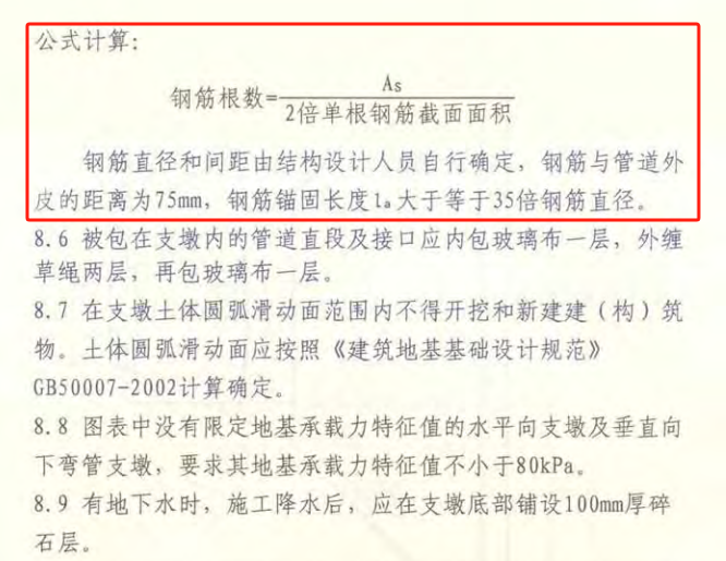

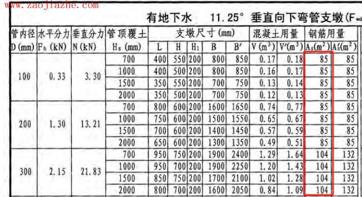

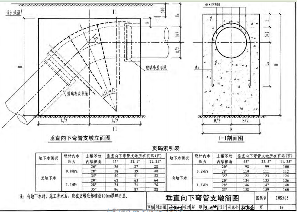

    圖集為《10S505》,如圖1所示,支墩內(nèi)鋼筋量AS為鋼筋的總面積m2;如圖2所示,是計(jì)算鋼筋根數(shù)的方法;
    如果我隨便找一個鋼筋計(jì)算,φ10的鋼筋截面積為78.54mm2,那么AS除以2倍的單根鋼筋截面85/0.000157=541401,又或者85/157=0.54,這倆怎么算都不對,還是我沒理解意思,平時做安裝,不怎么干土建,多謝了!
