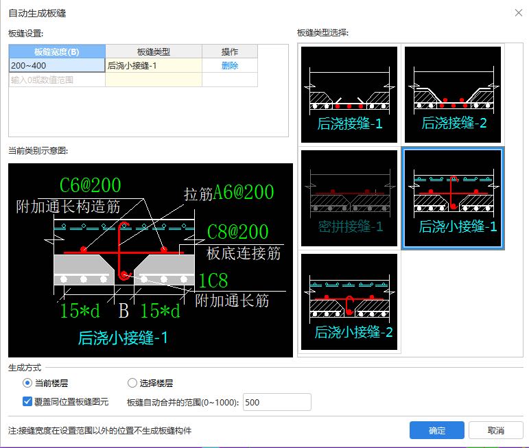

板縫選用的節點得看疊合板的大樣圖

疊合板之間板縫鋼筋是怎么布置的 是直接用板縫嘛?
