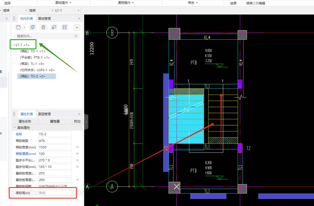

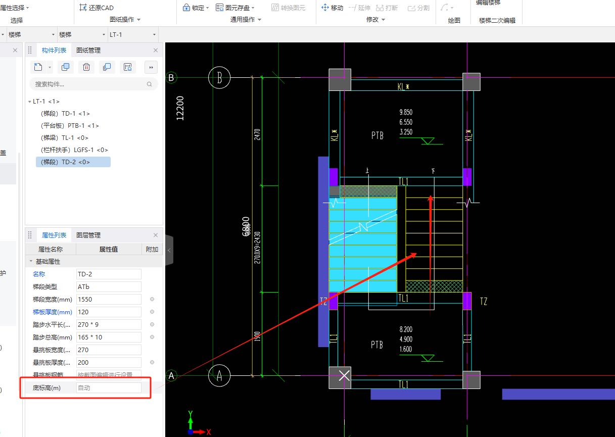

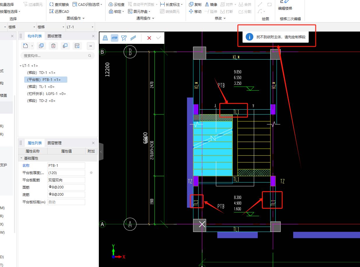

    參數化梯梁為什么我用參數化樓梯繪制往上畫樓梯標高不能改動???我新建梯段2不能改標高為什么?。渴俏夷睦锢L制錯了嗎?還有我紅框里的梯梁用什么繪制???平臺板和梯梁一直說沒找到依附主體是什么意思?哪里畫的不對希望大佬指正,萬分感謝
    標高應點擊構件LT-1進行修改,如下圖
    沒有依附主體是因為你沒有把梯段布置完,你先試試,根據它的提示來
