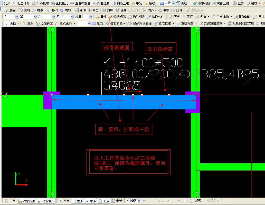

GXZ 鉆石專家
答題: 233492 被贊: 44382
分段布置或打斷,原位標注識別完成后點選合并
2025-03-22 15:41:45

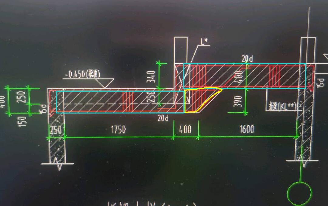

nh 鉆石專家
答題: 135209 被贊: 27889
上下梁各自分別設置,下例黃線畫的部分在其它鋼筋內設置計算,及在表格內計算增減對應的量

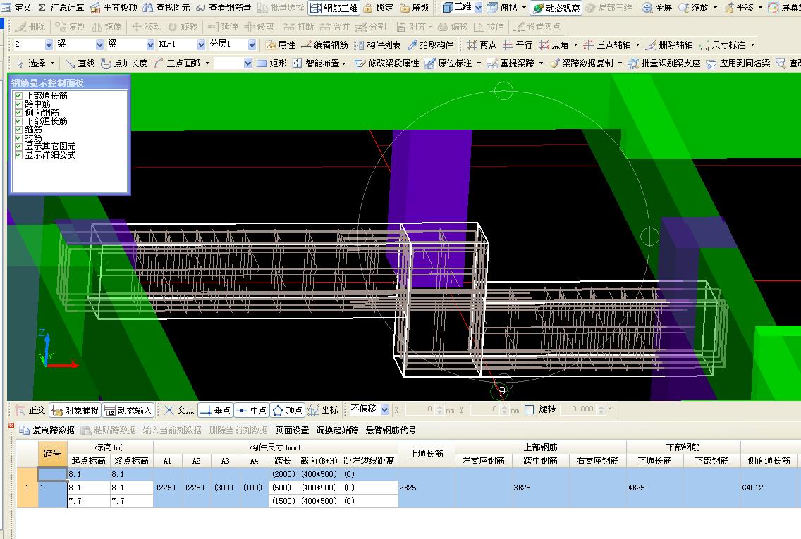

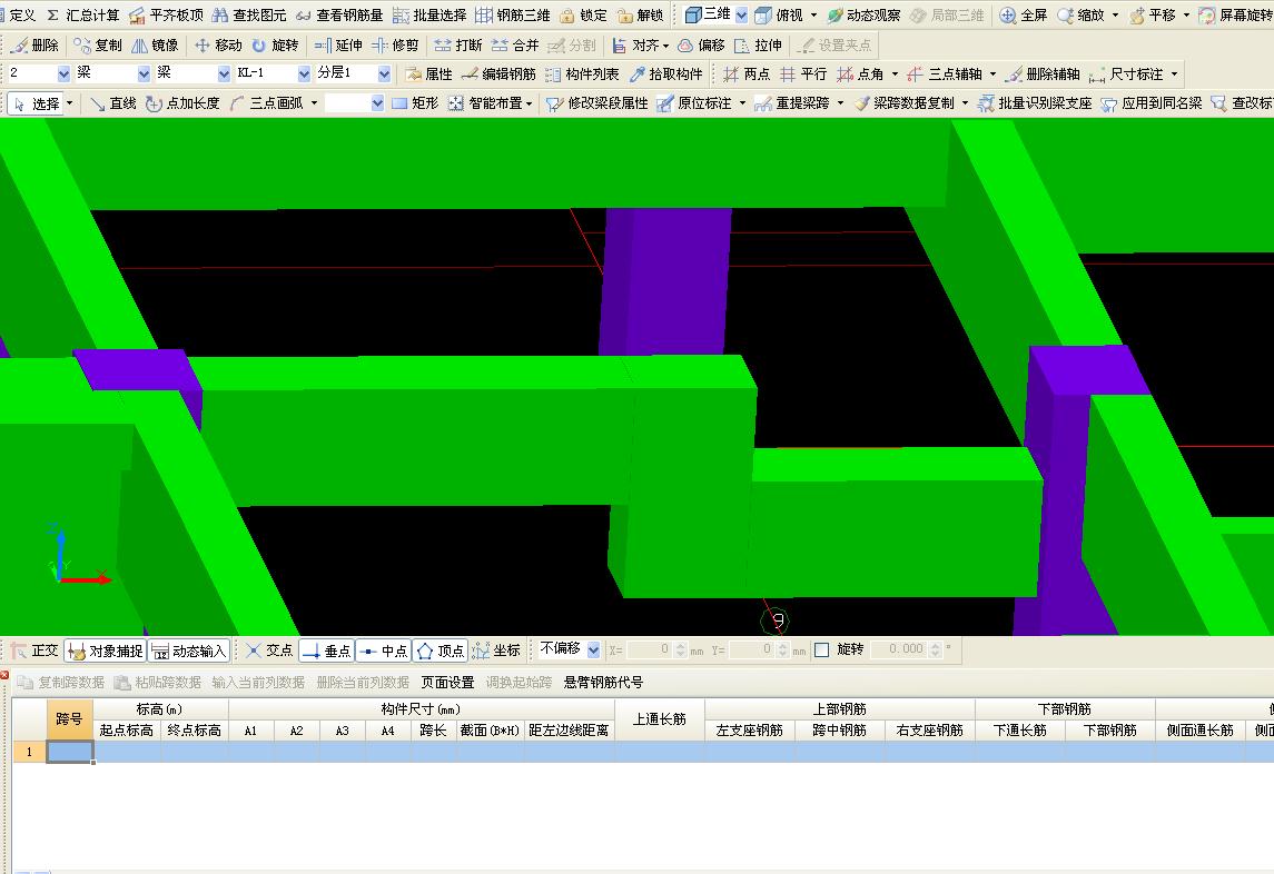

同一跨梁如何處理變截面
三跨梁有兩跨是變截面的,另一跨不是變截面的,而且截面是異形的,設置好變截面后,
不變截面的那一跨,無法修改,如何處理

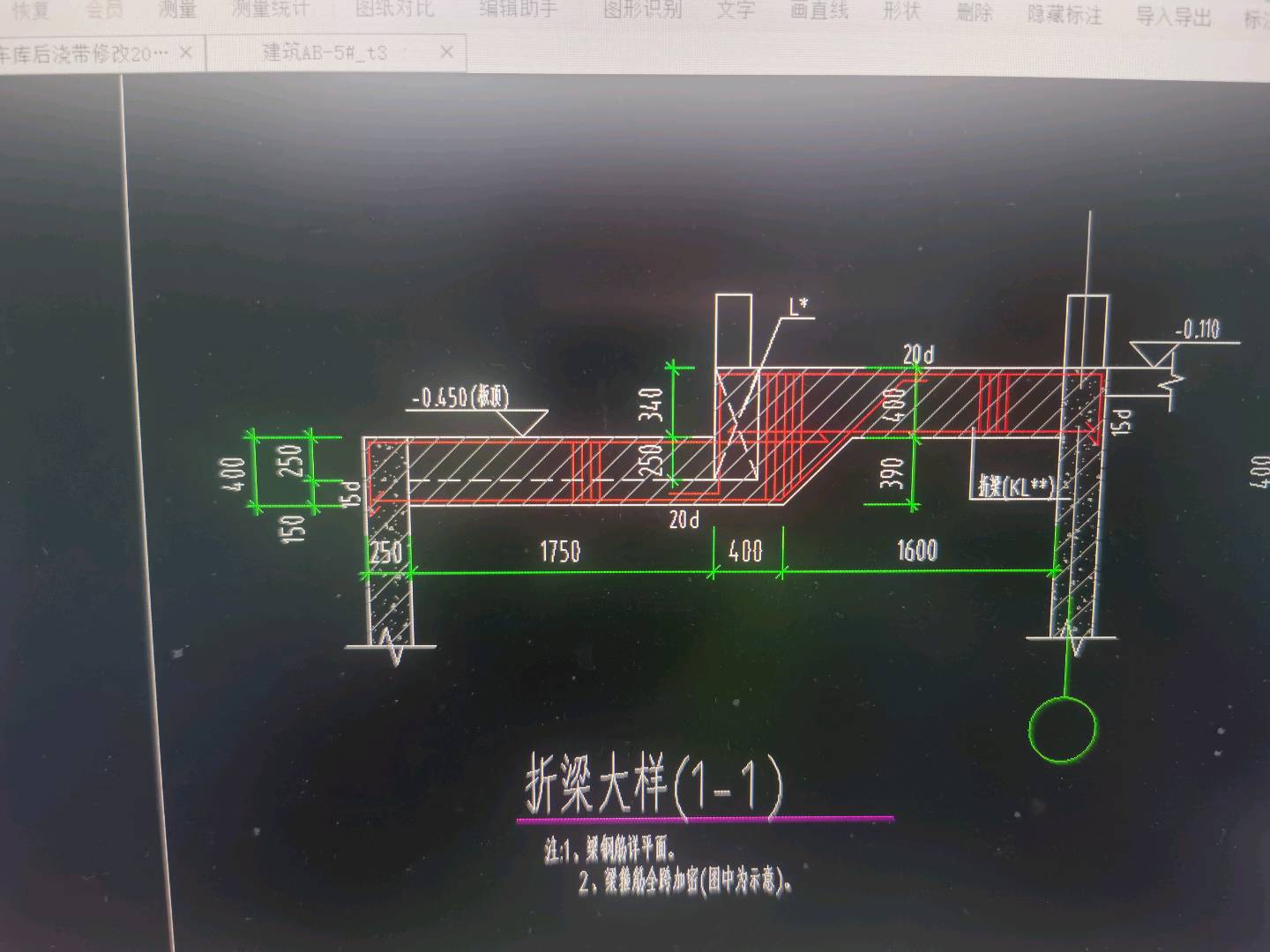

一跨梁有變截面,請問怎么畫能保證鋼筋量不變少
在詳圖 變截面梁中 畫線的那根鋼筋怎么畫?
