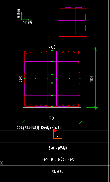

hasjfhjah 2025-03-22 12:31:29 | 北京市 土建土建計量GTJ | 75查看 4回答
大家廣聯 鉆石專家
答題: 197559 被贊: 122879
可以的,影響不大
2025-03-22 12:32:55
星辰大海 鉑金專家
答題: 24126 被贊: 26437
繪制一排
2025-03-22 12:34:42
薛子慶 黃金專家
答題: 19108 被贊: 5532
B邊按9根28布置,影響上層柱變截面變直徑
2025-03-22 12:34:56
雪花飄 飄 鉑金專家
答題: 37024 被贊: 8776
最好繪制一排,如果上部有鋼筋規格變化和截面尺寸變化,可能影響。
2025-03-22 12:57:02
