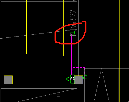

  • 圖中畫紅圈的是接到防火卷簾的什么部位?圖紙上面沒有回路圖
    圖中畫紅圈的是接到防火卷簾的什么部位?圖紙上面沒有回路圖防火卷簾
    2025-03-22 09:46:32 補充
    回路
    這個是直接連接的防火卷簾的電機位置,電機位置在防火卷簾門洞高度位置
    2025-03-22 09:39:51
  • 建筑平面圖上找一下,如沒有再到消防平面布置圖中找
    2025-03-22 09:23:51
  • 是在防火卷簾上部的電機處
    2025-03-22 09:26:57
  • 圖例是交流電動機。
