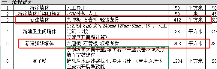

  • 有人知道這種輕鋼龍骨隔墻怎么套嗎
    系數(shù)這邊裝修公司報(bào)過(guò)來(lái)的隔墻用九厘板是膠合板嗎,輕鋼龍骨也沒(méi)有說(shuō)是什么型號(hào)的,弧形的和直行的是分開(kāi)的,我應(yīng)該怎么套定額,這種弧形和直行應(yīng)該分開(kāi)套嗎,我看有人說(shuō)乘人工系數(shù),又該是乘多少呢

  • 參見(jiàn)——建筑與裝飾定額中——墻柱面裝飾工程章節(jié)——中的定額子目
    在章節(jié)說(shuō)明中:
    二、圓弧形、鋸齒形、異形等不規(guī)則墻面抹灰、鑲貼塊料、幕墻按相應(yīng)項(xiàng)目乘以系數(shù)1.15。

  • 輕鋼龍骨不分開(kāi)套,九厘板是膠合板

  • 要套3項(xiàng)定額
    1. 輕鋼龍骨
    2. 九厘米是木工板基層(2面X2)
    3. 石膏板面層(雙面工程量就×2)弧形人工成1.15
    4. 石膏面滿刮膩?zhàn)尤槟z漆
