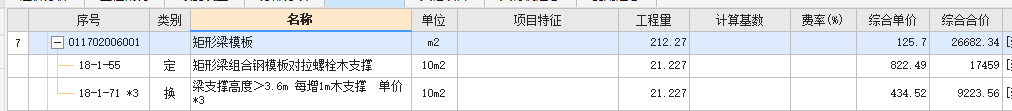

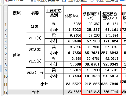

    子目廣聯達算量軟件層高6.3米,廣聯達算量軟件中導出來模板面積和超高模板面積,我套的定額對嗎,超高定額子目乘以3可以嗎,面積應該分別怎么填,謝謝前輩指點
    18-1-55   工程量輸入212.27㎡,超高模板工程量輸入636.79㎡,不用乘以次數,因為廣聯達算量軟件已經考慮了次數了。

  • 定額對的,超高工程量不對,應是超高部分模板量。

  • 看你的定額套項應該是16定額:16定額模板超高規定如下:
    梁、板(水平構件)模板支撐超高的工程量計算如下式:
    超高次數=(支模高度-3.6)/1(遇小數進為1,不足1按1計算)
    超高工程量(m’)=超高構件的全部模板面積x超高次數
    柱、墻(豎直構件)模板支撐超高的工程量計算如下式:
    超高次數分段計算:自高度>3.60m,第一個1m為超高1次,第二個1m為超高2次,依次類推;不足 1m,按 1m 計算。
    超高工程量(m)=∑(相應模板面積x超高次數)
    你的套項是正確的  你是直接用子目*3的,也可以用QDL*3
