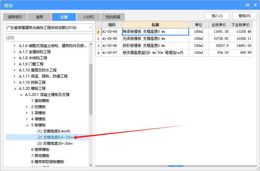

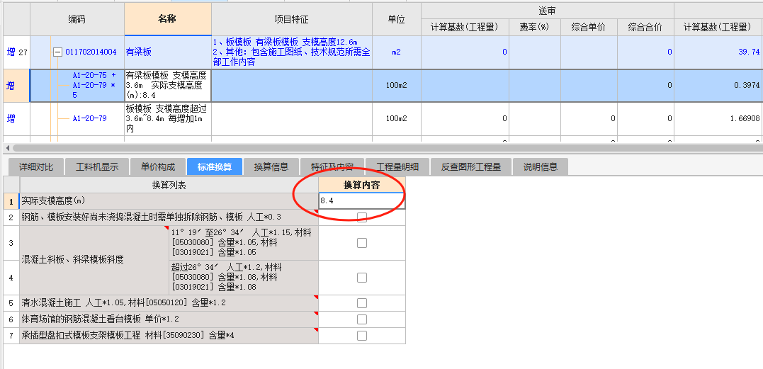

    有梁板,支模高度12.6m,應該怎么套(第一條定額標準換算是能輸入3.6~8.4m,第二條定額標準換算沒得輸入數值)。

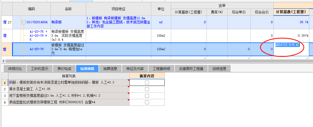

    請問我這樣設置對嗎?(在第一條定額標準換算輸入8.4m;在第二條定額工程量表達式里輸入QDL*(12.6-8.4))
    程量表達式
    支模
    用這個
