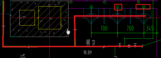

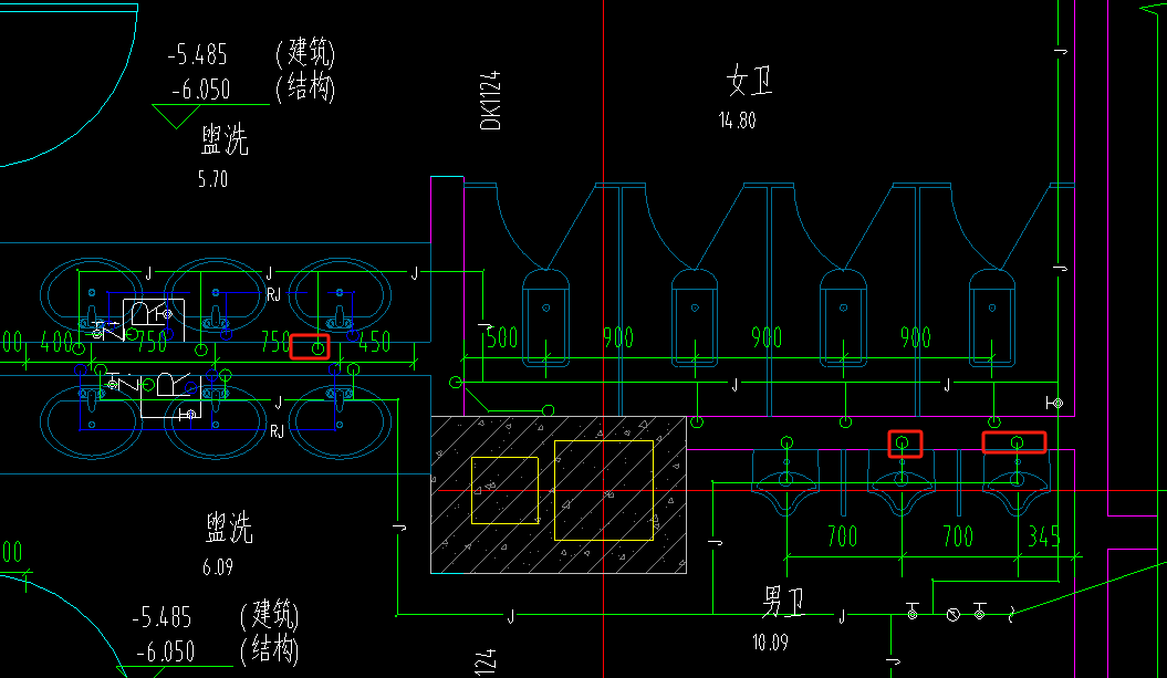

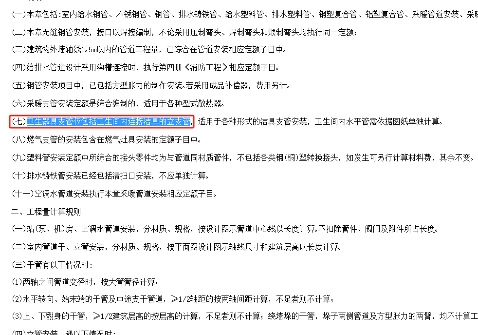

概算子目含連接衛生潔具的支立管,不需要另行計算。與定額子目不一樣(不含支立管)。
下面截圖中,畫紅色的的干管另行計算,其余支立管不計算(含在衛生潔具中)
