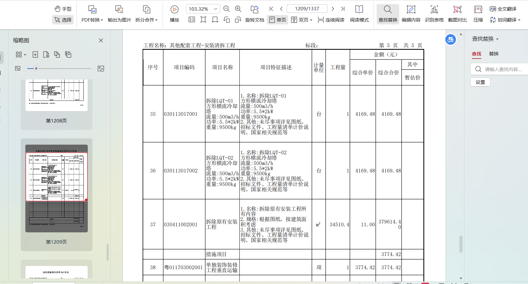

招標清單中并未包含外運棄置,也沒有單獨列項,請問拆除冷卻塔的外運能否算在未盡事項中呢,不予以單獨計算外運的錢
胡老師 白銀專家
答題: 63767 被贊: 9862
拆除后的冷卻塔產權還屬于發包方,如果他們明確放棄產權,施工單位可以自行處置,外運的錢也就可以抵銷廢品回收費了。
