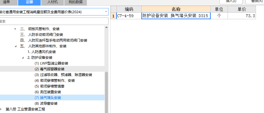

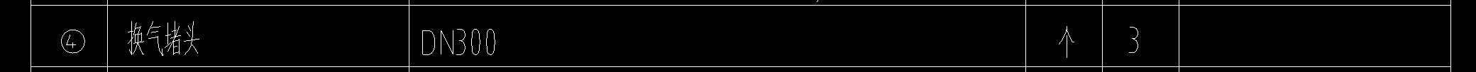

  • 這個換氣堵頭套什么清單定額呀
    堵頭套什么清單
  • 換氣堵頭套什么清單

  • 一、清單選擇
    通風部件安裝清單?:換氣堵頭屬于人防通風系統專用部件,建議選用《通用安裝工程工程量清單計價規范》中“通風空調工程分部”的閥門或管件類清單項,具體描述需注明規格型號及安裝要求?
    二、定額套用方式
    ?人防工程專項定額?
    優先執行《人防工程預算定額》中的安裝工程分冊,直接套用對應的通風閥門或管件定額子目?。
    通用定額參考方案?
    若無專門人防定額,可參考以下方案:
    ?套用通風閥門定額?:換氣堵頭可參照通風空調工程中的調節閥、手動放風閥或法蘭閥門安裝定額,主材價格按實際堵頭型號調整?。
    ?按管件或風管展開面積計算?:若堵頭為帶堵頭的鋼板風管三通形式,可按風管展開面積并入風管工程量,不單獨套定額?。
    ?特殊地區處理?
    如浙江省等地區明確要求,換氣堵頭僅補充主材價,不計取安裝費,需直接補充主材并調整價格?。
    三、注意事項?
    主材替換?:無論套用何種定額,均需將定額內原有主材替換為實際使用的換氣堵頭型號,并調整材料單價?。補充定額?:若無匹配定額,建議自行編制補充定額子目

  • 有換氣堵頭的清單
