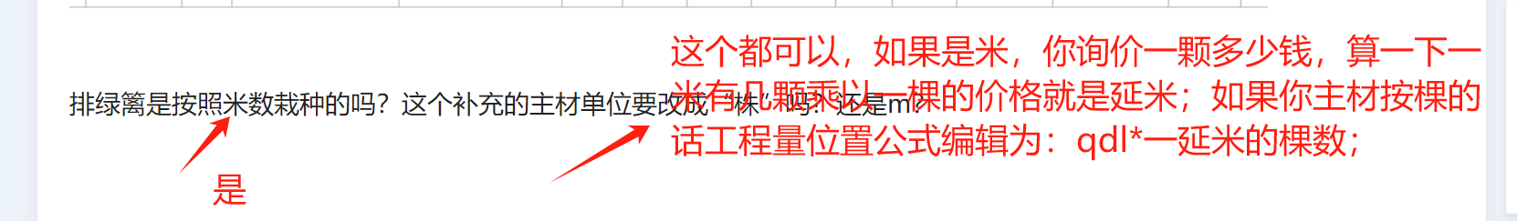

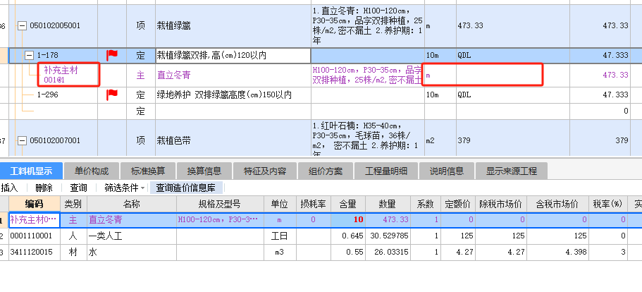

    雙排各位老師 這個(gè)雙排綠籬是按照米數(shù)栽種的嗎?這個(gè)補(bǔ)充的主材單位要改成“株”嗎?還是m?

  • 按照米數(shù)栽種,主材單位要改成“株”

  • 雙排綠籬定額計(jì)算單位是10米為計(jì)量單位,認(rèn)可回答請點(diǎn)贊全是免費(fèi)進(jìn)行的,99%問題都有答案,找個(gè)懂行人問問就明白了,一本講透新書+網(wǎng)課同步學(xué)習(xí)進(jìn)步更快。園林綠化從入門到精通-服務(wù)新干線建筑課堂  https://jzkt.fwxgx.com/courses/24632.html
