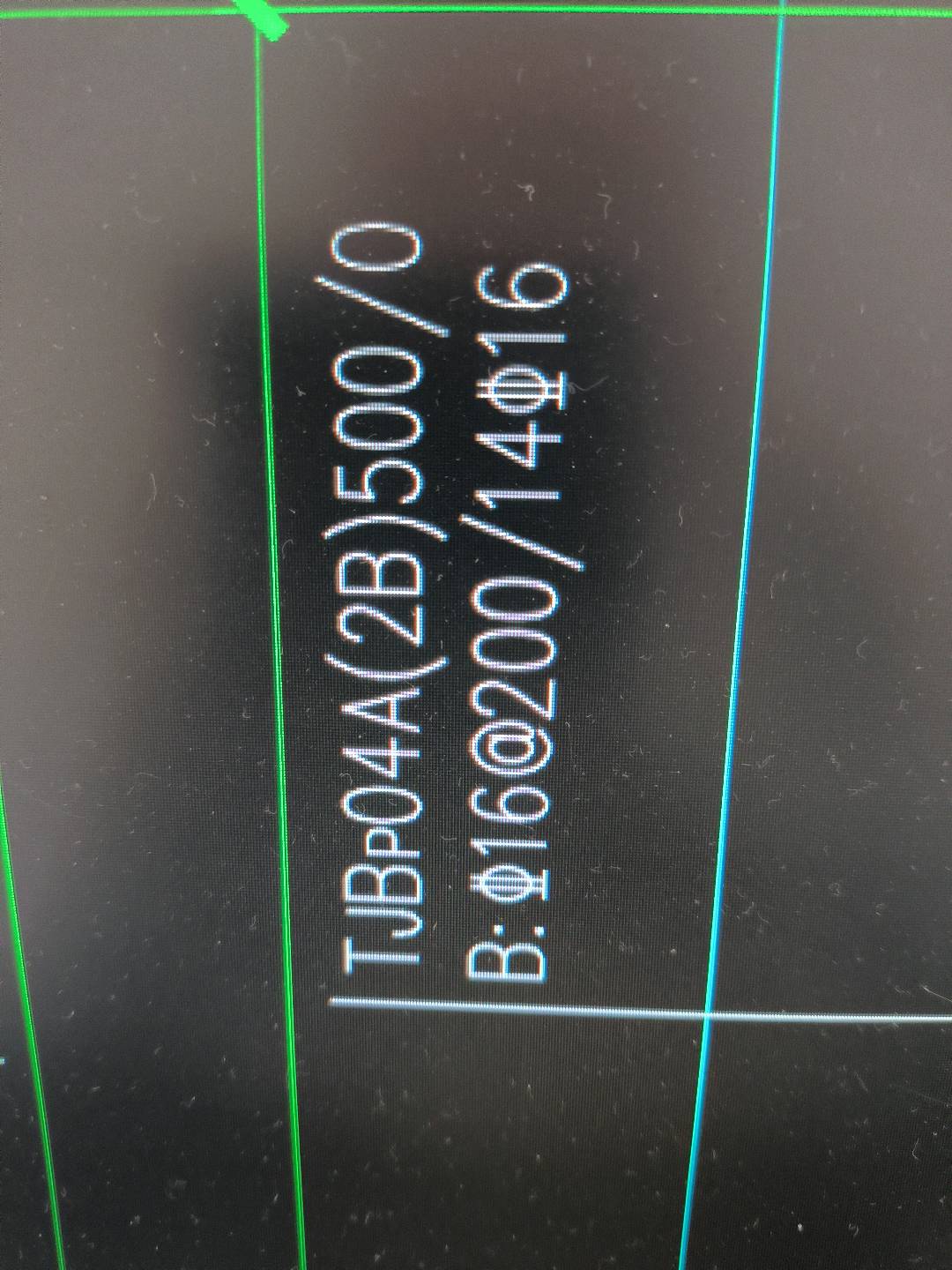

這個條基名稱后面(2B)什么意思?提前謝謝大佬
星辰大海 鉑金專家
答題: 24224 被贊: 26494
條基2跨兩端懸挑
