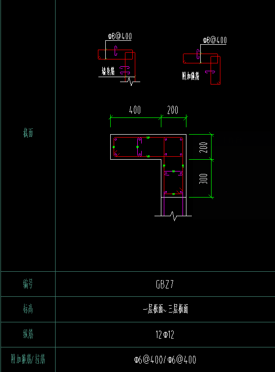

GBZ7箍筋怎么設置
2025-03-21 10:11:12 補充
暗柱箍筋設置A6@400還是A8@400,還是A8@200

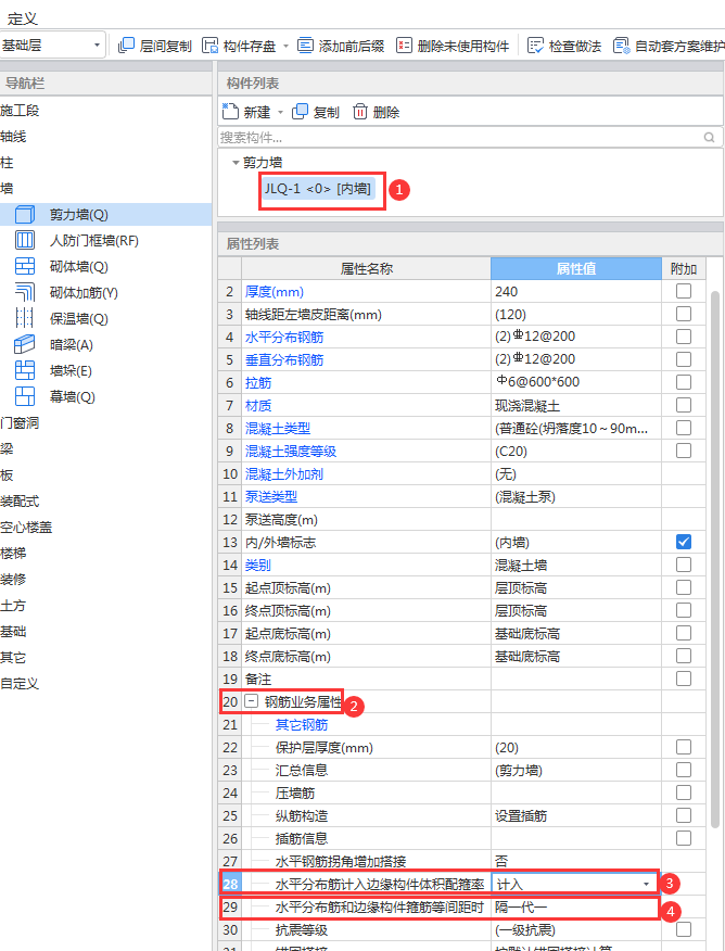

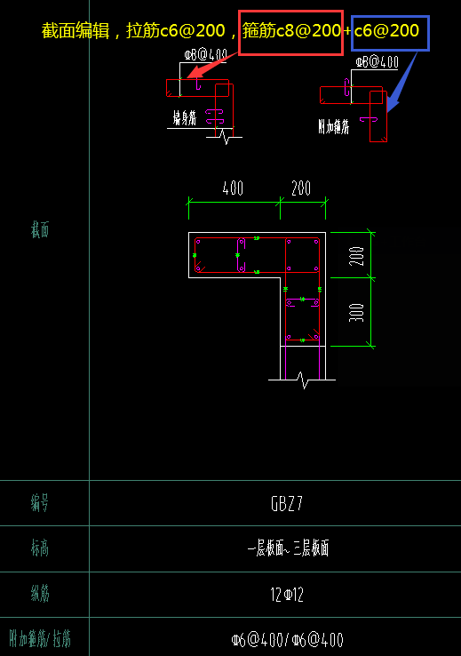

左側的,在箍筋(拉筋)中輸入。右側的,在其它箍筋中輸入。
