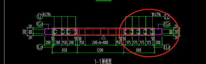

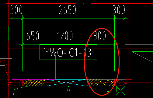

  • 墻體為預制墻,暗柱長度800位置是否與預制墻重復。鋼筋還需要布置嗎?
    制構件配筋表答疑解惑
    2025-03-21 09:29:50 補充
    預制構件配筋表直徑是14,暗柱詳圖配筋是16的。布置上暗柱后還有鋼筋量。
    如果是預制的,鋼筋在預制時輸入的。如果是現澆的,則安裝鋼筋模板,然后現澆的。
    暗柱配筋,按16直徑的。
    首次提交 2025-03-21 09:26:16  最近修改2025-03-21 09:33:10 (修改過1次)
  • 配筋在預制墻內
    2025-03-21 09:22:34
  • 需要布置
    2025-03-21 09:26:19
