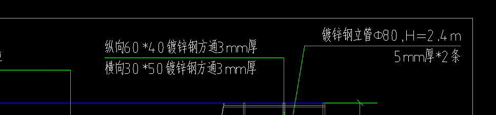

鋼結構中加勁板的清單和廣東18定額工程量是怎么算的?
如圖,這種加勁板,13清單工程量是按寬*高不扣缺角的面積還是寬*高扣缺角的面積? 在廣東18定額里工程量是按寬*高不扣缺角的面積還是寬*高扣缺角的面積?2023-12-12 16:55:45 補充A.1.7 金屬結構工程 說明一、本章定額包括裝配式鋼結構構件安裝、其他鋼構件安裝(通用部分)、壓型鋼板安裝、金屬結構件運輸、其他項目、金屬構件制品工程,共六節。二、鋼構件安裝1.結構安裝包括鋼網架安裝、廠(庫)房鋼結構安裝、高層鋼結構安裝、超高層鋼結構安裝及鋼結構圍護體系安裝等內容。公共場館鋼結構安裝工程,可參照廠(庫)房鋼結構及空間結構(場館)安裝的相應定額;檐高100m以下的商務樓、商住樓等鋼結構安裝工程,可執行高層鋼結構安裝相應定額;檐高100m以上的商務樓、商住樓等鋼結構安裝工程,可執行超高層鋼結構安裝相應定額。2.鋼結構構件安裝定額內鋼結構構件按成品構件計入安裝子目,按構件種類及重量不同套用相應定額。3.鋼結構構件安裝按照履帶式起重機、汽車式起重機、塔式起重機不同施工機械分別編制。建筑物最高安裝高度在36m以下的,執行履帶式起重機或汽車式起重機子目;建筑物最高吊裝高度在36m以上的,執行塔式起重機安裝子目。除定額另有規定外,實際使用機械與定額不同時,按照設計要求或審批的施工方案處理。4.定額所含油漆,僅指構件安裝時節點焊接或因切割引起補漆。本定額未包含鋼構件的除銹、油漆;鋼構件除銹、油漆費用可按《廣東省房屋建筑與裝飾工程綜合定額(2018)》“油漆、涂料、裱糊工程”的相應項目及規定執行。5.定額 金屬結構制作安裝子目工作內容不包括焊縫無損探傷(如:X光透視、超聲波探傷、磁粉探傷等)。6.本章定額未包括探傷固定支架制作和被檢工件的退磁、構件變形監測費用、沉降觀測費用。7.鋼支座定額適用于單獨成品支座的安裝。8.鋼檁條、柱間支撐、 鋼墻架、鋼天窗架等安裝套用相應安裝定額,鋼走道安裝套用鋼平臺安裝項目。9.踏步式、爬式、螺旋式鋼梯包括梯平臺、樓梯梁、樓梯踏步,套用鋼平臺、鋼樓梯的相關定額子目。U型爬梯套用爬式鋼梯子目。10.鋼欄桿的欄桿、扶手套用鋼欄桿的相關定額子目。11.鋼結構構件安裝不包結構件的高強螺栓,壓型鋼樓板安裝不包栓釘,高強螺栓、栓釘分別按定額中相關子目計算。12.鋼結構零星鋼構件安裝定額,適用于本章未列項目且單件質量在50kg以內的小型鋼構件安裝。13.金屬制品分項內零星小品(構件)是指掛落、錚角花、冰裂窗、拱門、花基等,以及單件在50kg以內定額未列項目的金屬構件。14.鋼結構安裝的垂直運輸已包括在相應定額內,不另行計算。(粵標定函[2021]167號文件刪除)15.球節點鋼網架包括鋼管、錐頭鋼板、套筒封板、鋼球質量;制動梁、制動桁架、制動扳、車擋質量并入吊車梁工程量;煤斗和漏斗包括依附煤斗和漏斗的型鋼質量并入煤斗和漏斗工程量;柱上的牛腿及懸臂質量并入鋼柱工程量;墻架柱、墻架梁及連系拉桿質量并入墻架工程量。16.鋼結構構件現場拼裝不包拼裝所需的工作平臺。17.鋼網架安裝按分塊分片吊裝考慮。但未考慮分塊或整體吊裝的鋼網架、鋼桁架地面拼裝平臺攤銷,如發生套用現場拼裝平臺攤銷定額項目。18.鋼構件因運輸規定限高、限寬、限長限制及非制作安裝原因的構件需分段解體或散件(如網架)運輸,運抵現場后的構件不能直接進行吊裝需在現場拼裝后吊裝的,套用拼裝定額子目。19.鋼吊車梁安裝不含鋼軌道。20.鋼結構構件安裝子目不包括臨時耳板工料和鋼構件安裝所需的支撐胎架。21.鋼結構構件安裝工程所需搭設的臨時性腳手架,按“腳手架工程”規定執行,在措施項目中考慮。22.定額不包括起重機械、運輸機械行駛道路和修整、鋪墊工作的人工、材料和機械。三、圍護體系安裝1.鋼樓層板混凝土澆搗所需收邊板的用量,均已包括在相應定額的消耗量中,不另單獨計算。2.墻面板包角、包邊、窗臺泛水等所需增加的用量,均已包括在相應定額的消耗量中,不另單獨計算。3.天溝、天窗系統吊桿、龍骨架費用另套用鋼檁條定額計算。4.屋面定額子目內包括瓦脊,但未包括主次檁條在內,實際使用的檁條按設計要求另套鋼檁條定額計算。5.屋面板項目中彩鋼夾心板、采光板、壓型鋼板子目適用于建筑高度大于27m 住宅和建筑高度大于24m 的廠庫房及公共場館建筑(包括體育場館、車站碼頭、城市綠道、橋梁上蓋)、高層建筑及超高層建筑范圍內屋蓋系統。其壓型鋼板是指屋面板材料非鋁鎂錳合金直立鎖邊板以外普通型鋼板,壓型鋼底板是指屋面系統內保溫層下面的一層鋼底板。6.鋼網圍墻子目不包括挖土、混凝土基礎、立柱及基礎回填。四、金屬結構件運輸:金屬結構件分類表1類構件鋼柱、鋼屋架、鋼桁架、鋼梁、鋼托架、鋼軌2類構件鋼吊車梁、型鋼檁條、鋼支撐、上下擋、鋼拉桿欄桿、蓋板、垃圾出灰門、倒灰門、篦子、爬梯、鋼梯、鋼平臺、操作臺、走道休息臺、鋼吊車梯臺、零星構件、鋼漏斗3類構件鋼墻架、擋風架、鋼天窗架、組合檁條、輊型屋架、網架、滾動支架、懸掛支架、管道支架、鋼煤斗、車擋、鋼門、鋼窗五、其他項目1.焊接工藝評定是為了驗證焊接工藝的正確性而進行的試驗與評價,應用于鋼結構的焊接工藝評定是指采用與構件相同的材料,在相同施焊條件下,以相同的接頭形式、相同焊接材料和相同焊接方法進行各項力學性能試驗并編制焊接工藝評定報告。2.本定額除另有說明外:凡注明“×××以內”或“×××以下”、“×××(小于)<”或“×××(小于等于)≤”均包括“×××”本身;注明“×××以外”或“×××以上”、“(大于)>×××”的,則不包括“×××”本身。工程量計算規則一、鋼構件安裝1.構件安裝工程量按構件的設計圖示尺寸以“t”計算,不扣除單個面積≤0.3m2的孔洞質量,焊縫、鉚釘、螺栓等不另增加質量。2.鋼網架計算工程量,不扣除孔眼的質量,焊縫、鉚釘等不另增加質量。焊接空心球網架質量包括連接鋼管桿件、連接球、支托和網架支座等零件的質量,螺栓球節點網架質量包括連接鋼管桿件(含高強螺栓、銷子、套筒、錐頭或封板)、螺栓球、支托和網架支座等零件的質量。3.依附在鋼柱上的牛腿及懸臂梁的質量等并入鋼柱的質量內,鋼柱上的柱腳板、加勁板、柱頂板、隔板和肋板并入鋼柱工程量內。4.鋼管柱上的節點板、加強環、內襯板(管)、牛腿等并入鋼管柱的質量內。鋼柱柱腳鋼錨固桿按設計圖示尺寸計算并計入鋼柱質量內。5.組合鋼板剪力墻安裝套用相應鋼結構3t以內鋼柱安裝定額,相應定額人工費、機具費及除鋼柱外的材料用量乘以系數1.50。6.定額鋼結構構件安裝按照垂直或水平狀態考慮,鋼結構構件(鋼柱、鋼墻架、鋼桁架)安裝呈傾斜狀態時,構件安裝定額人工費、機具費乘以系數1.15(鋼支撐、鋼拉桿除外)。7.鋼平臺的工程量包括鋼平臺的柱、梁、板、斜撐等的質量,鋼樓梯的工程量包括樓梯平臺、樓梯梁、樓梯踏步等的質量。8.鋼平臺、鋼樓梯上的平臺欄桿、扶手、鋼梯欄桿并入鋼欄桿工程量內。9.高強度螺栓、栓釘按設計圖示數量以“套”計算。10.鋼結構構件超厚鋼板(厚度≥36mm)焊接按設計要求需加溫預熱時套用本章預熱、后熱與整體熱處理定額子目計算。11.定額鋼構件安裝按機械起吊點中心回轉半徑15m以內的距離計算的,現場拼裝地點超出吊裝機械最大回轉半徑15m以外范圍,其構件運輸套用本章金屬結構件場內運輸子目。12.鋼屋架、鋼桁架、鋼托架現場拼裝平臺攤銷工程量按實施拼裝構件的總工程量以“t”計算。13.鋼結構構件安裝所需的支承鋼架按照審批的施工方案套用支承鋼胎架定額計算。支承胎架子目按照攤銷編制。支承胎架按照單座胎架情況考慮,支承胎架聯成胎架群時,乘以系數1.30。二、圍護體系安裝1.鋼樓層板、屋面板按設計圖示尺寸鋪設面積以“m2”計算,不扣除單個面積0.3m2以內柱、垛及孔洞所占面積。樓板周邊擋板及開孔邊沿擋板按設計圖示尺寸以“m2”計算。2.硅酸鈣板墻面板按設計圖示尺寸墻體面積以“m2”計算,不扣除單個面積0.3m2以內孔洞所占面積。3.硅酸鈣板灌漿墻面板項目中雙面隔墻定額墻體厚度按180厚考慮,其中鍍鋅鋼龍骨用量按15kg/m2編制,設計與定額不同時可調整消耗量。4.保溫巖棉鋪設、EPS混凝土澆灌按設計圖示尺寸鋪設或澆灌體積以“m3”計算,不扣除單個面積0.3m2以內孔洞所占體積。5.硅酸鈣板包柱、包梁,及蒸壓砂加氣保溫塊貼面工程量按鋼構件設計斷面尺寸以“m2”計算。6.屋面板按設計圖示尺寸以鋪設面積計算,不扣除單個面積0.3m2以內孔洞所占面積。7.鋼板天溝按設計圖示尺寸以“t”計算。8.不銹鋼天溝、彩鋼板天溝按設計圖示尺寸以“m2”計算。9.屋面天窗按垂直天窗面設計圖示尺寸以“m2”計算。10.屋面防墜落系統按設計圖示尺寸以“m”計算。11.屋面遮陽系統按設計圖示尺寸以“m2”計算。12.鋼網圍墻按垂直投影凈面積以“m2”計算。三、其他項目1.鋼結構X射線探傷按焊縫拍片數量以“張”計算、單張拍片有效長度以250mm內計算。2.金屬板材對接焊縫探傷、板材周邊超聲波探傷、板材周邊磁粉探傷按探傷部位以“m”計算。3.板材超聲波探傷、板材磁粉探傷按探傷部位以“m2”計算。4.加熱處理按板材需焊接部位焊縫加熱區域以“m”計算。5.焊接工藝評定以“臺次”計算,產品焊接試板試驗以批次以“項”為計量單位,工程量均以送檢次數計算。四、金屬結構件運輸1.金屬結構件運輸工程量同金屬結構件實際發生運輸的工程量。
