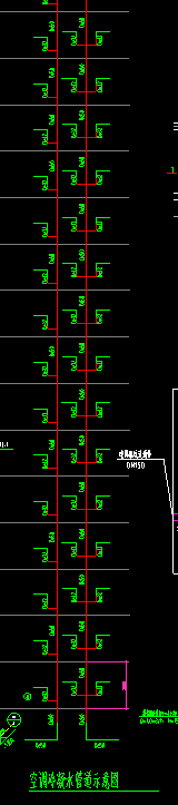

    空調冷凝水管答疑解惑第一次安裝,請問這個空調冷凝水管的量應該怎么計算,是不是每個空調擺放的位置都有一個這個管
全部回答 (6) 首答僅用{{minutesHtml}}
  • 是的,每個空調擺放的位置都有一個這個管,水平尺寸+垂直長度。
    2025-03-21 08:20:58
  • 每個空調盤管都有冷凝水管
    2025-03-21 08:30:07
  • 2025-03-21 08:38:26
  • 都要。每個水平管計算(0.2m)
    2025-03-21 08:48:47

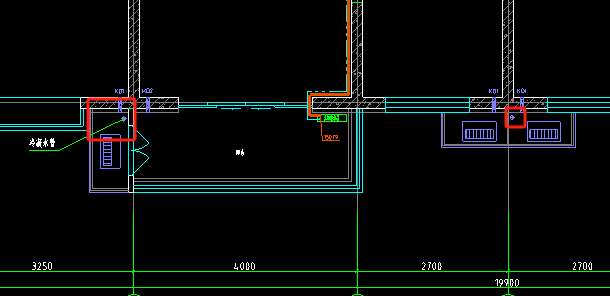

  • 是的 左邊是系統圖 結合平面圖計算 長度
    2025-03-21 08:49:21
  • 空調板處立管是通長的貫通各層,每個空調處留個三通,分體空調外機帶段冷凝水軟管吧,支架插到三通里就行了,我感覺不用算水平管(家里買的分體空調冷凝水管都挺長的耷拉著嗎,那玩意算設備自帶的吧 哈哈)
