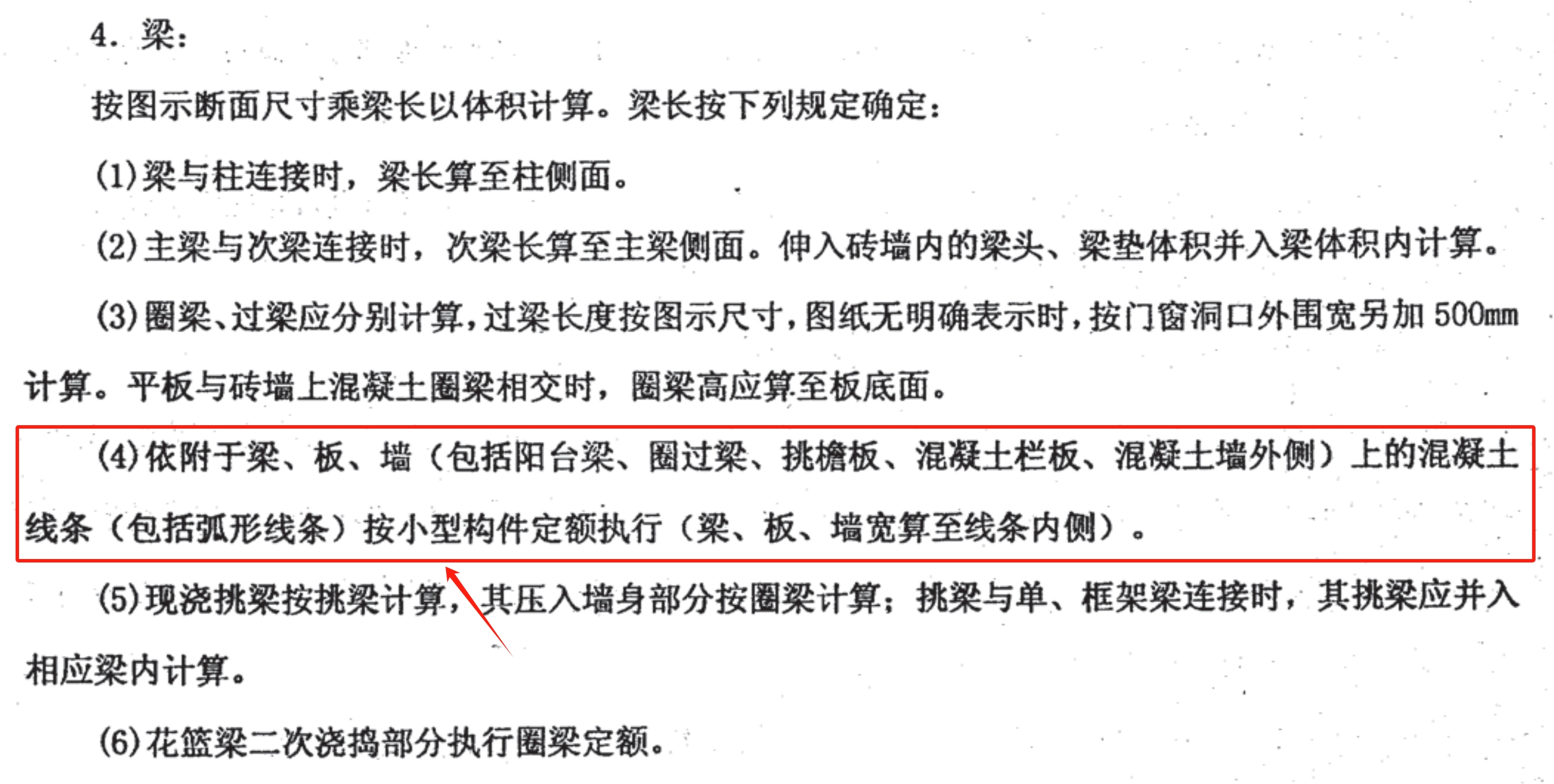

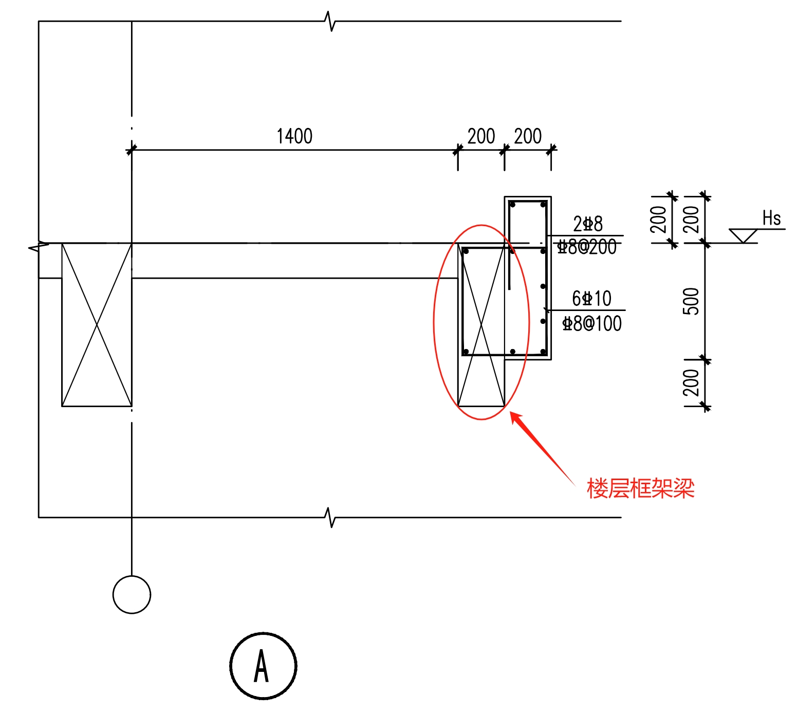

    根據江蘇省2014版建筑與裝飾計價定額:依附梁上的混凝土線條按小型構件定額執行。請問此處的線條如何理解,如下圖的節點B是否屬于“線條”?是否可以套用框架梁或有梁板子目。

  • 如果沒有說明,我會合并到梁里一起計算,但有定額說明,我認為應按小型構件計算

  • 應不屬于線條,應是并入相鄰梁內,梁頂以上按欄板反檐
