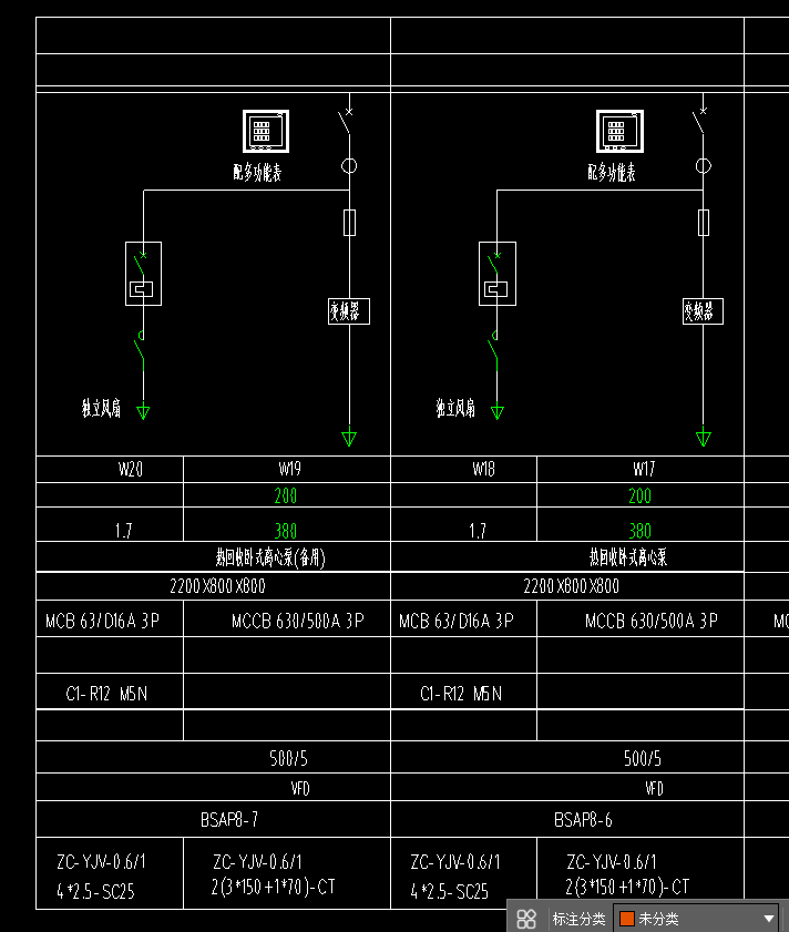

  • 請問一下老師,低壓控制柜后單獨供電、控制一臺變頻離心泵。
    離心泵N=200kW/臺,380V,變頻10~50Hz,(重1300KG)請教一下,1.接線是否套大中型電動機檢查接線?2.是否每個控制柜對應的變頻離心泵都要套一個變頻系統調試?是按同步的還是異步的?3.是否還需要套單臺電機調試?謝謝電動機
    1. 設備重量超過3T屬于中型電機;
    2. 一般這種設備都是單獨帶一個控制箱和變頻器;
    3. 按異步;
    4. 每臺設備需要單獨調試,最后聯動調試
