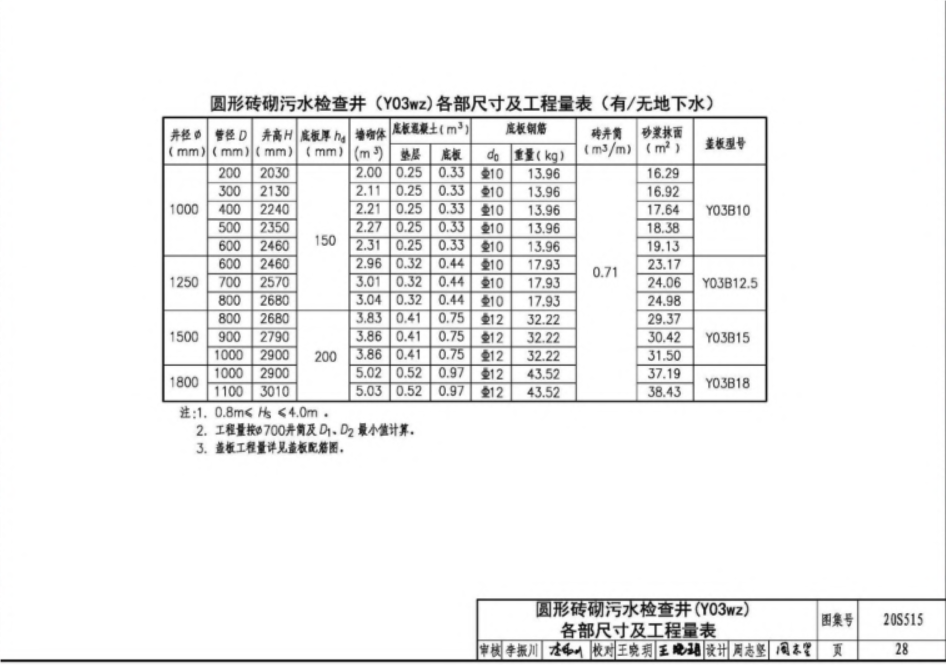

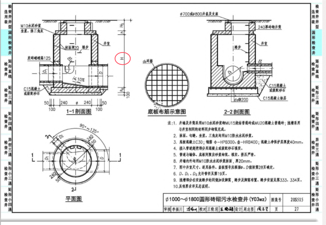

    市政排水檢查井井室高度按圖集確定比如排水管為600mm的管徑井室H為1830mm,但設計斷面圖中管道埋深只有1630mm,這種在預算階段可以詢問設計但是在結算審計階段如何處理呢。是該按照管道埋深扣井室高度進行計算還是按保證井室的要求1830mm高 將井底作流槽回填至管底標高或者是做集水坑。

  • 結算一般去現場核實。打開井蓋后測量管口到地面的高度(要扣除硬化或者鋪裝厚度)來計算。
    現場施工時管道一定會放坡,可以間隔幾個井測一下深度,收尾再測一下,就可以算出所有管道埋深和井深。

  • 一個標準井的高度=井室H+蓋板h+最小井筒高度(HS)。如果這個數值小于計算井深,就加大HS。如果數值大于計算井深,就減少井室H。就是,深度超了用井筒找高度,深度不夠,就減少井室高度。理由就是,井筒比井室便宜,所以用井筒補高度。最小井筒高度,是為了給路面調高程留余量的,所以必須有一個井筒在哪里,
