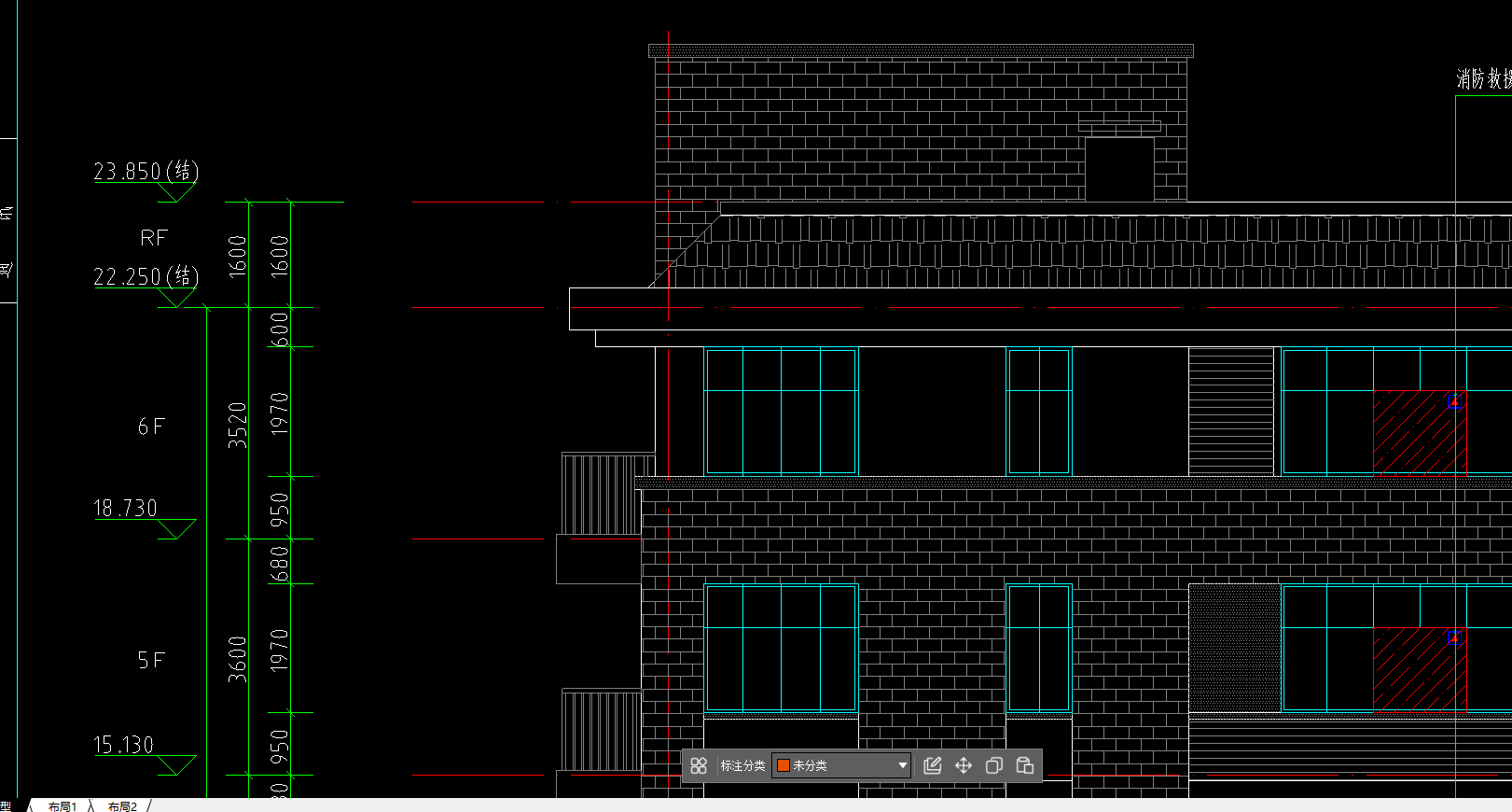

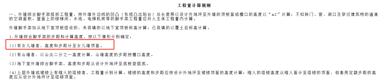

    1.根據(jù)廣東定額綜合腳手架按外墻邊線乘頂板面或檐口高度,室外地坪是-0.3,請(qǐng)問(wèn)是算到22.25這個(gè)高度,還是23.85呢?2.定額里描述樓梯間等腳手架工程量并入主體工程量,該怎么理解這句話呢,樓梯間的綜合腳手架工程量我該如何計(jì)算,是用樓梯間的外墻邊線長(zhǎng)度乘以和主體一樣的高度嗎,麻煩老師解答一下,謝謝.

    上部標(biāo)高計(jì)算到23.85。
    樓梯間,按面積計(jì)算后,也套23.85高度的定額。

    樓梯間的綜合腳手架工程量,樓梯間的外墻邊線長(zhǎng)度乘以樓梯間在屋面上的高度,并入綜合腳手架工程量

  • 1、計(jì)算到女兒墻頂,即23.85m。
    2、結(jié)論:出屋面樓梯間和其他房間綜合腳手架=房間外墻外圍長(zhǎng)度*出屋面房間高度。定額的意思是說(shuō)出屋面房間的腳手架工程量并入主體的工程量里,不再單列清單了。例如:你這個(gè)建筑腳手架步距是30.5m內(nèi)的,就把出屋面房間腳手架工程量加到30.5m內(nèi)綜合腳手架的工程量里,不用再列一條4.5m內(nèi)腳手架的清單
