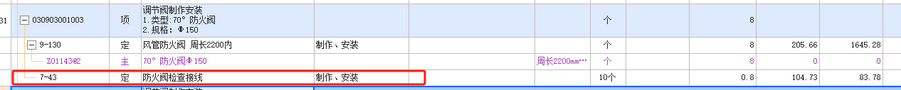

  • 這種防火閥,需不需要套檢查接線
    山東03定額,這種防火閥還需不需要套檢查接線山東03定額
全部回答 (6) 首答僅用{{minutesHtml}}
    普通防火閥不需要接線,電動防火閥或帶執行機構的才需要接線
    2025-03-20 16:54:43
  • 需要
    回答正確請采納并點贊,因為每一個專家都是免費服務
    2025-03-20 16:41:14
  • 這種是不需要的,防火閥跟電機功率沒有關系。電動防火閥上的需要
    首次提交 2025-03-20 16:41:19  最近修改2025-03-20 16:42:12 (修改過1次)
  • 不需要的
    2025-03-20 16:43:44
  • 看情況,如果是防排煙的防火閥是需要的,消防防排煙系統的防火閥需要接入報警系統,通過輸入模塊監控防火閥的狀態,這個時候是需要接線的,這個工作一般由做報警系統的單位來做,如果火災自動報警跟這個做通風的單位是同一家,建議可以給。
    2025-03-20 17:10:18
  • 電動的才需要檢查接線
    2025-03-20 17:27:13
