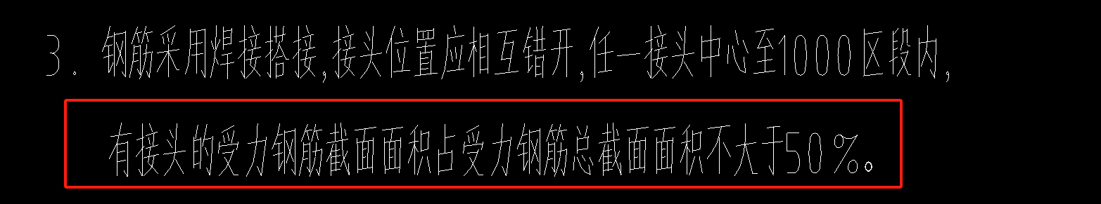

不用管,對算量組價沒影響

接頭的百分率安按50%考慮

受力鋼筋不能在同一區域搭接

就是接頭錯開率不大于50%

請問,這句話的意思是什么意思?
老師們幫我看下這句話是什么意思,怎么設置
請問這句話是什么意思?
請問這句話是什么意思
