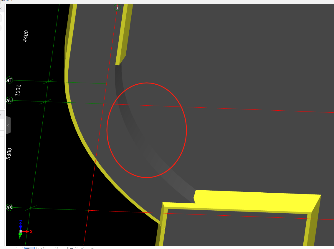

哥創造神話騰允 2025-03-20 10:36:32 | 四川省 土建預算土建計量GTJ | 64查看 3回答
郭郭 黃金專家
答題: 4236 被贊: 1253
這個地方不是墊層嗎?
布置墊層起名磚胎膜,或用筏板斜面面積的工程量*磚模厚度
2025-03-20 10:41:30
天涯浪子 鉑金專家
答題: 52208 被贊: 16357
三點畫弧繪制
2025-03-20 10:43:17
點石成金
答題: 235 被贊: 46
手動三點畫弧繪制
2025-03-20 10:43:47
