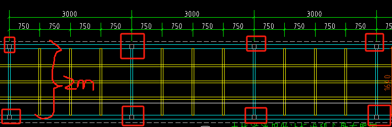

如果每3*2m2有兩根,會少;有3根又多
2025-03-20 09:30:15 補(bǔ)充
計算那個含量
酸橘子 白銀專家
答題: 1447 被贊: 397
那就算一下柱子總的延米數(shù),總的面積數(shù),折算一下:柱子總的延米數(shù)/總的面積數(shù)
