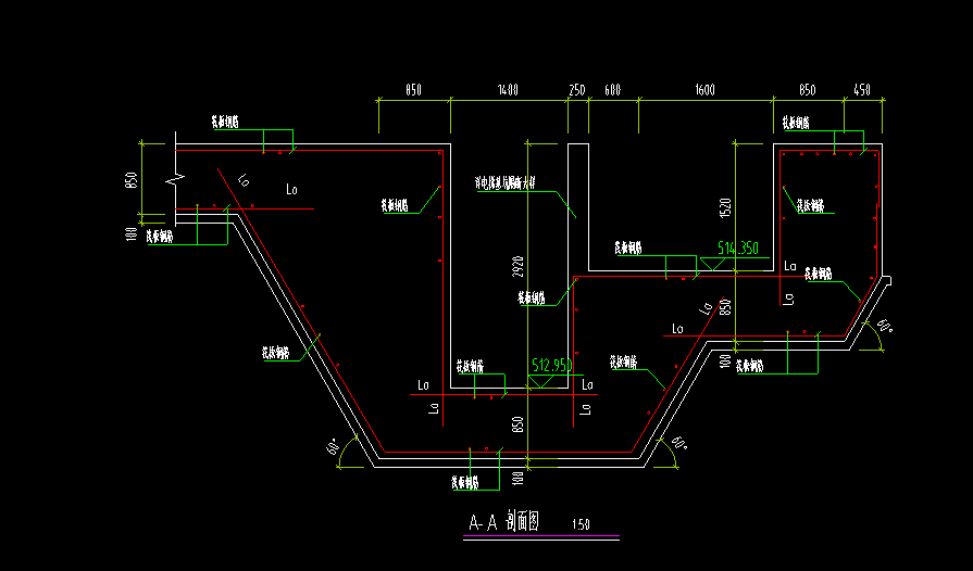

可樂 2025-03-19 21:00:12 | 四川省 土建土建計量GTJ | 110查看 2回答
鋼筋撐起半邊天 鉆石專家
答題: 154722 被贊: 49242

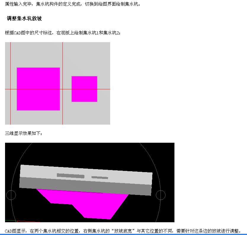

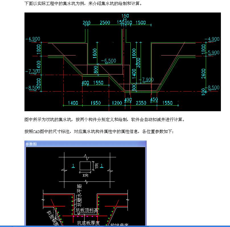

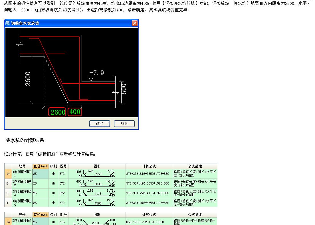

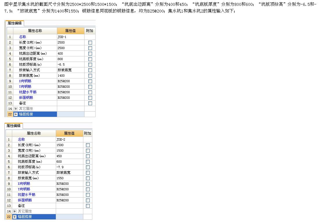

定義兩個不同尺寸 的集水坑,布置上去就好了
2025-03-19 21:01:38
陳工 鉆石專家
答題: 202267 被贊: 47648
先布置筏板,設(shè)置筏板變截面,再定義集水坑,布置到筏板中。
2025-03-19 21:03:42
GTJ電梯基坑怎么畫
GTJ中的電梯基坑怎么畫,是用集水坑還是什么的。
請問這種電梯井基坑如何畫呢?謝謝大家?guī)兔獯?
請問這種應(yīng)該怎么畫
這種電梯基坑怎么畫啊
請問這種集水坑怎么畫?
請問這種集水坑應(yīng)該怎么定義呢?謝謝
