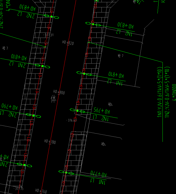

  • 路燈線纜如何計算,是1N1 L1接1N1 L2再接1N1 L3這樣算嗎,算5根嗎
    線纜路燈
  • 1、路燈線纜根據回路,是1N1 L1接1N1 L2再接1N1 L3這樣算,串聯,是一根YJV-5*10的電纜。
    2025-03-19 21:29:44

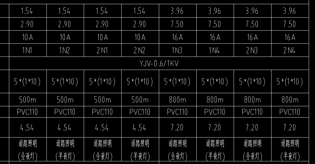

  • 兩根五芯電纜(1N1與1N2)。每根電纜都有三根相線(L1、L2、L3),工程量計算;全程按兩根計算。
    按設計標注的電纜、相位(輪流跨接路燈),即可。
