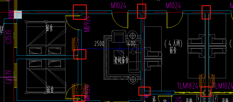

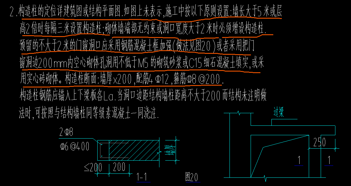

說明沒說丁字位及轉角處要設置,建設先不設,后再咨詢設計;但如墻凈長大于5米,要按上說明設置,以及門洞寬度大于2米的

需要構造柱。

這些墻體需要設置構造柱嗎?謝謝
根據說明里的要求,墻體的長度大于5m且端部沒有混凝土柱時需設置構造柱。我畫出來的模型里,有幾段墻體長度大于5m,但只有一端有混凝土柱,那需要設置構造柱嗎?大于5m包不包括5m呢?因為剛好有一段墻體是5m。2020-03-24 15:54:38 補充

這些位置需要構造柱嗎?

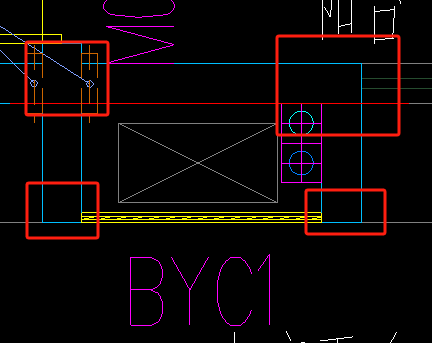

這些是獨立墻嗎?需要在此處兩端做構造柱嗎?
各位老師好,我想請教一下這些是獨立墻嗎圖二和圖三這種墻需要我像圖四一樣在圈的地方布置構造柱嗎?
這些地方需要增加構造柱嗎
