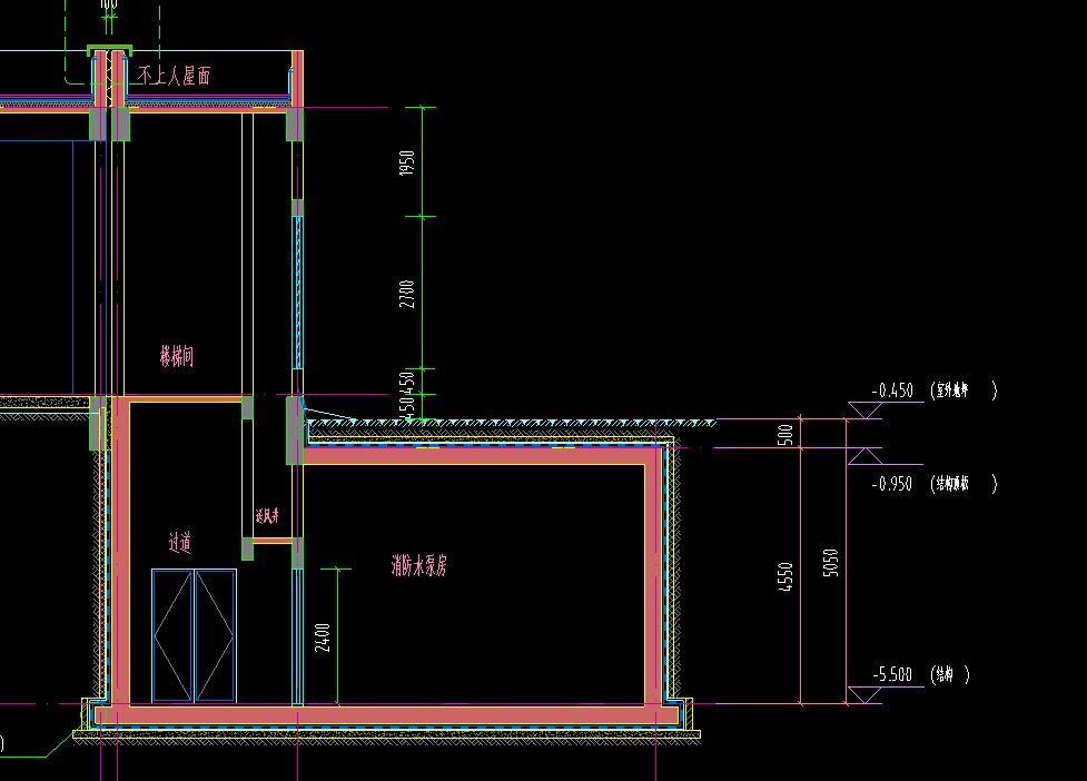

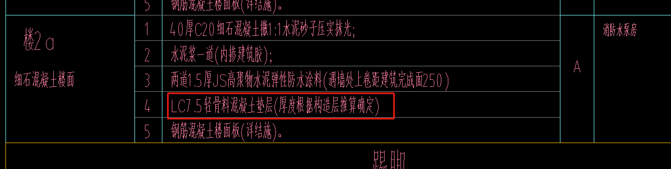

晶晶樂道 2025-03-19 17:36:50 | 陜西省 土建計價軟件GCCP土建計量GTJ | 49查看 2回答
大慶張工 黃金專家
答題: 41485 被贊: 16572
需要知道最薄處厚度及坡度
總厚度-已經標注厚度即可
首次提交 2025-03-19 17:37:43 最近修改2025-03-19 17:41:08 (修改過1次)
小的大牛 黃金專家
答題: 52531 被贊: 14879
你好,這個意思就是建筑面層標高與結構標高的高差,扣減地面做法1-3的厚度,剩余的厚度就是這個墊層的厚度。
