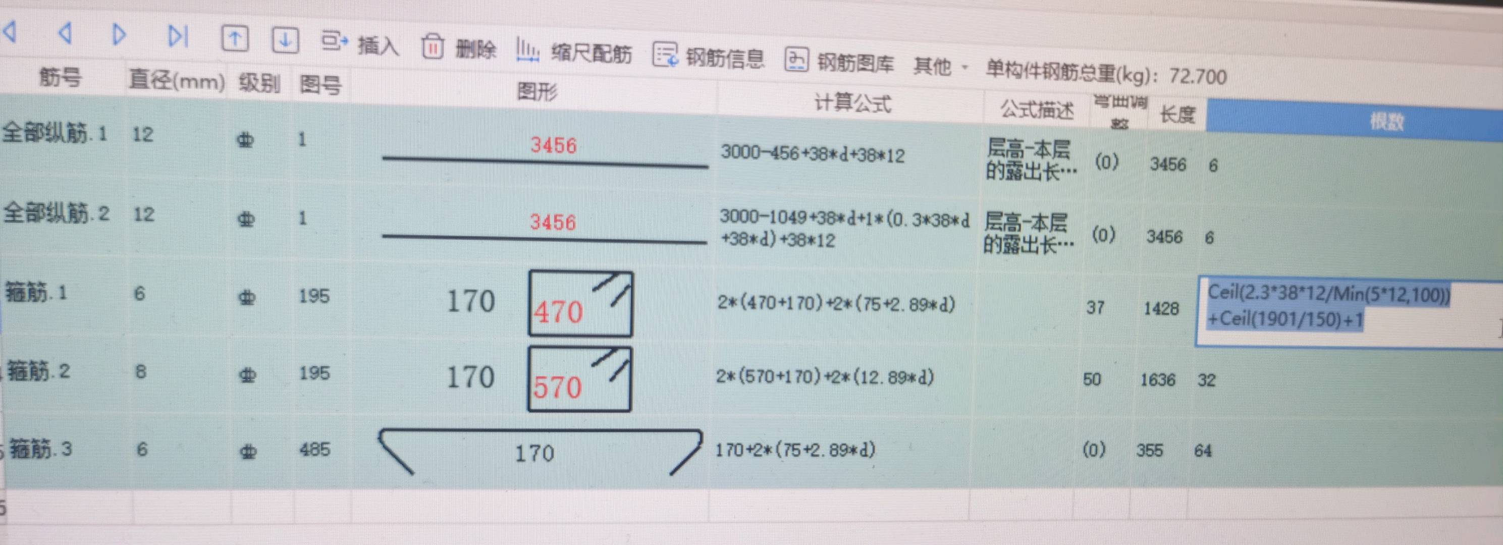

層高3m 箍筋間距150,手算箍筋根數應該是(3000-2*50)/130+1=24根?
為什么差這么多呢?

答題: 132879 被贊: 42071
因為組鋼筋你設置的是綁扎搭接,圖集規定綁扎搭接區域要加密,所以軟件計算的多
