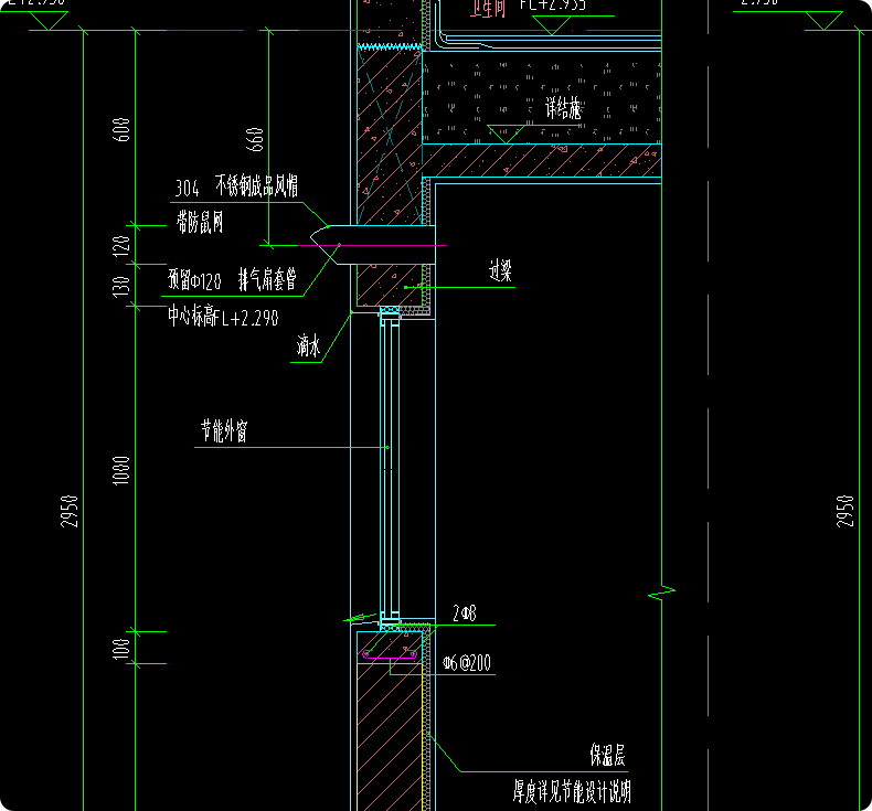

  • 這個布置鋼筋的地方用圈梁布置可以嗎?這個鋼筋是拉筋還是縱筋啊?怎么看
    拉筋
全部回答 (5) 首答僅用{{minutesHtml}}
  • 可以啊,有拉筋,有縱筋
    2025-03-19 16:42:46
  • 如果是通長的,可以用圈梁布置,是一肢箍,如果不是通長的,可以用過梁布置,修改標高為洞口底標高-梁高
    2025-03-19 16:43:40
  • 可以 也可以用過梁 2c8是縱筋 c6-200是箍筋
    2025-03-19 16:43:51
  • 可以用圈梁繪制,也可以用壓頂繪制2根8的是通長鋼筋,6的是分布拉鉤
    2025-03-19 16:44:44
  • 如果是窗臺的鋼筋混凝土,用過梁定義布置,拉筋在屬性其他箍筋里編輯
    2025-03-19 16:44:46
