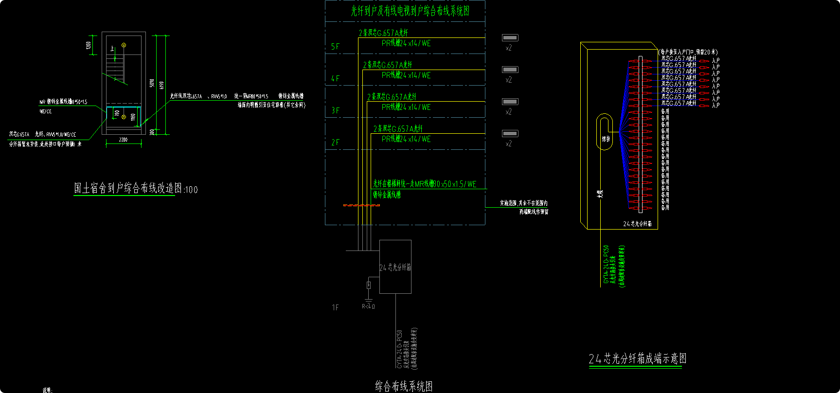

    各位老師們,這個綜合布線圖計算是直接按綜合布線系統圖的長度來計算嗎?如果不是,請問改如何計算?

    長度按各層的平面圖來計算的

  • 按平面圖算,一般系統圖至提供規格程式,以及網絡拓撲結構。一般只有非比例的平臺圖。示意比例。才會在系統圖上標注線纜距離的。

  • 這系統圖,不能準確計算長度(到平面圖上尺量)
