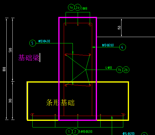

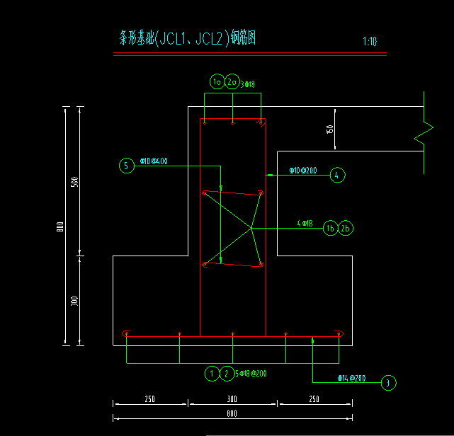

    請問這個條形基礎怎么繪制,是要分開繪制嗎,上面用什么,下面呢,謝謝

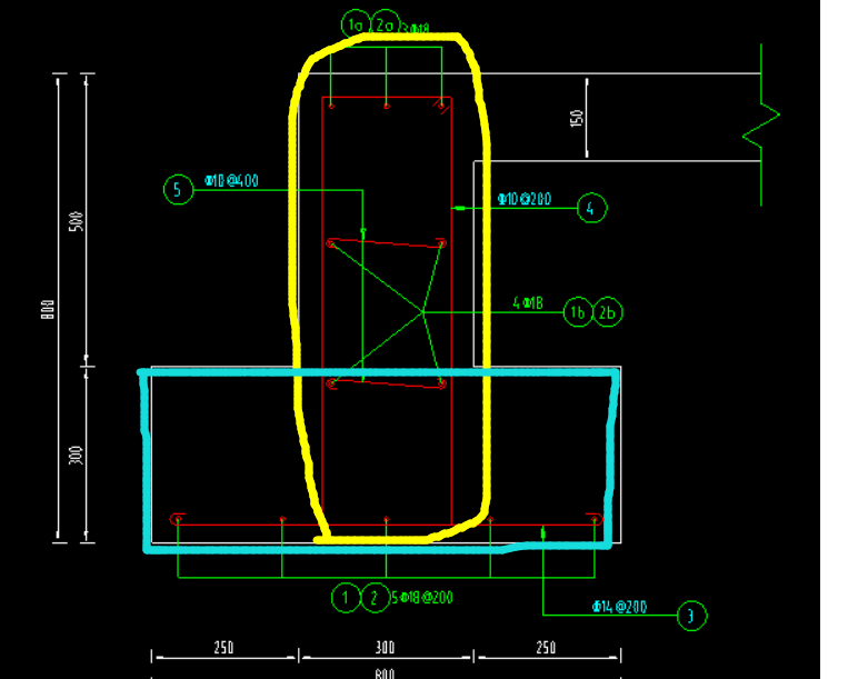

    底部藍色用條基+中間黃色用基礎梁組合繪制即可分開

  • 用基礎梁和條形基礎

  • 條基+基礎梁

  • 按條形基礎和基礎梁組合

  • 條形基礎+基礎梁
