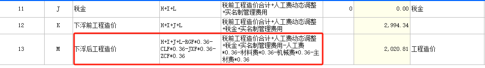

  • 人工費(fèi)、材料費(fèi)、機(jī)械費(fèi)按照中標(biāo)折扣64%執(zhí)行
    想請(qǐng)教下各位,合同上寫明了中標(biāo)折扣64%(其中人工費(fèi)、材料費(fèi)、機(jī)械費(fèi)按照中標(biāo)折扣執(zhí)行),上報(bào)結(jié)算的時(shí)候我在計(jì)價(jià)軟件里這樣體現(xiàn)出來對(duì)不對(duì),如果對(duì)的話,后面還用不用減去ZCF*0.36,如果不對(duì)的話再計(jì)價(jià)軟件里面該怎樣體現(xiàn)出來?????結(jié)算
我來答 收藏  舉報(bào)
    1.不知有沒有定價(jià)材料或定價(jià)項(xiàng)目,如有這部分不應(yīng)下浮
    2.不知人工費(fèi)動(dòng)態(tài)調(diào)整部分是否需下浮,如也需下浮,不知人工費(fèi)中是否包含此部分
    其它沒問題
